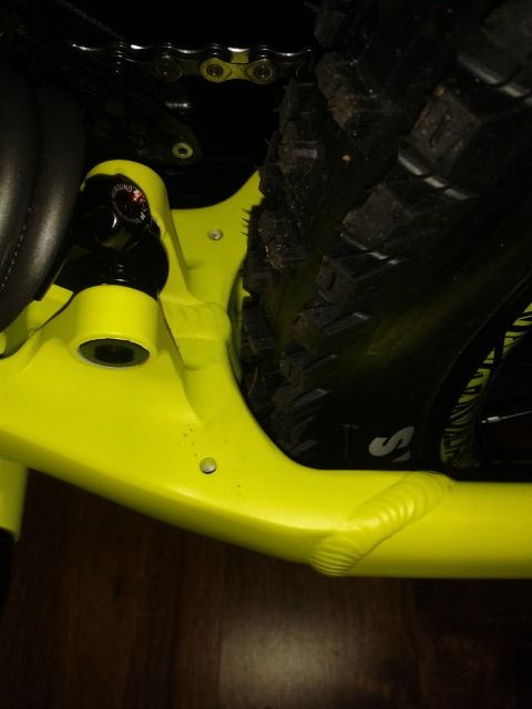

Hallo zusammen, hat von euch einer ein Problem mit der Reifenfreiheit?
Habe vor n paar Tagen mein 2015er Supreme V3 bekommen und wollte den Radstand via Dropouts ändern..
Leider ist bei mittlerem Radstand (und den Maxxis Highrollern) nichmal mehr 1cm Platz zwischen Reifen und Schwinge (Richtung Tretlager).
Von dem her ist bei mir der kurze Radstand NICHT möglich :(
Haben die bei mir vllt eine falsche Schwinge (vllt für 26Zoll) verbaut bzw weiß einer darüber bescheid?
Nicht mal n halben cm :(
Also, der Hinterbau ist anscheinend der gleiche wie bei der 26Zoll Version und kann daher nur in Mittel oder Lang gefahren werden.
Hätten sie auch iwo erwähnen können das dem so ist :spinner:
Thanks for your e-mail
On Supreme DH 650b, the rear swing arm is the same as 26" Supreme.
So, on 650b version , the shortest position is not usable, as it's too short.
You can ride on center or long position.
Nothing wrong with your frame, it's normal.
If you have any question, feel free to ask
Have a good ride with your Supreme !
Best regards
Sebastien
