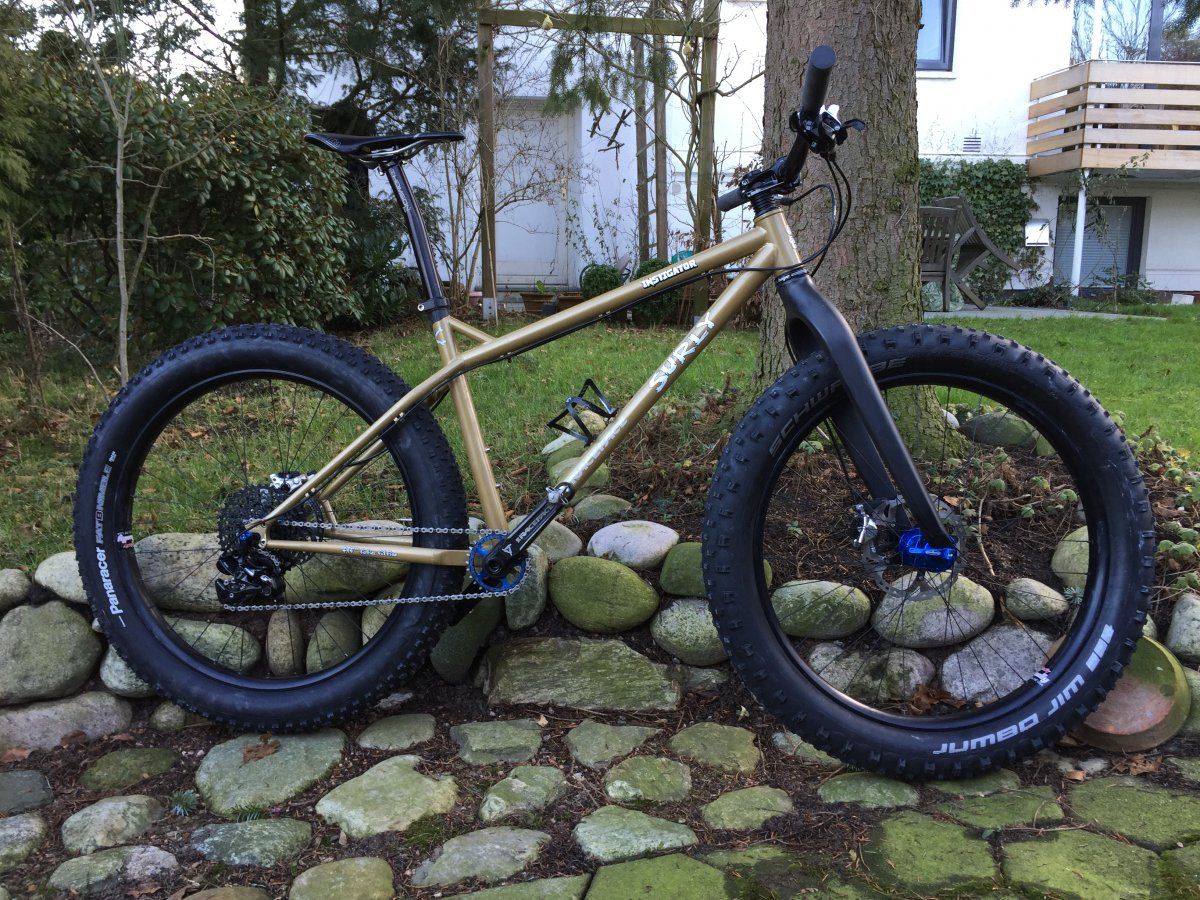

Wenn es farblich nur das KB und die Naben werden, gefällt´s mir. Werden auch noch Nippel, sämtliche Schellen und Schräubchen blau,
wird´s ´n Kirmeswagen.
Wie eine dicke Carbonforke sich optisch in einen Stahlrahmen eingliedert, sieht man oft erst, wenn´s fertig ist.
Der Vorbau ist zB von der schlanken Sorte und wenn dann noch die Reifen das gleiche Volumen haben, dürfte es nicht zu kopflastig werden.
Moin,
nur die Naben werden noch Blau und die Felgen schwarz - Speichen schwarz - Nippel allerdings Messing wegen Salzwasser. Und der Rest Lenker, Sattel etc. alles in schwarz.
Ich denke auch, das am Ende das Gesamtwerk einen besseren Blick erlaubt.

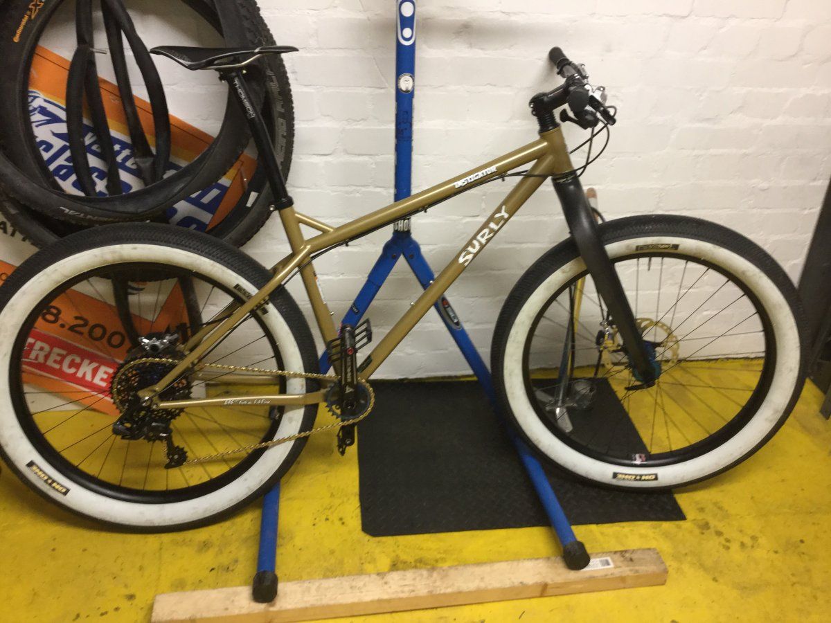

Moin zusammen,
Hat etwas gedauert - aber ist fast fertig. Leider funzt SRAM XX1 nicht. Ist wohl nur Shimano 10f kompatibel, bei 142 x12.
Schaut schon cool aus, caferacer:D
Denke die Kette streift im kleinsten Gang...
Mit gescheiten Stollenreifen, wäre es für mich DAS Fatbike!:herz:

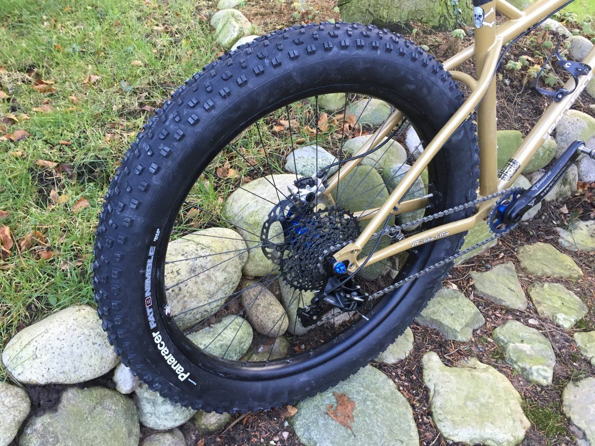

Moin,
zunächst ist der Aufbau für Sandfahrten hier in Hamburg und am Meer und auch fürs Cafe. Aber da braucht es nicht soviel Profil. Wenn's ins Gelände geht, dann Knard 3.0 hinten und falls er jemals geliefert wird Schwalbe 4.0 vorne oder auch ein 3.8 Surly.
Und:
Wichtig für mich war der schmale Q-Faktor beim Bike, da ich mit meinem On One Fatty Knieprobleme hatte. Daher ist dies für mich auch DAS Fatbike.
VG
