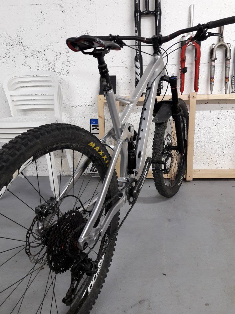

Servus die Kollegen,
muss beim Swoop leider den Schaltzug wechseln, sind die Einsätze für den Zuganschlag nur geklipst und können einfach abgehebelt werden, oder ist das etwas spezieller, mit sanfter Gewalt hat sich da nichts bewegt.
Leider ist kein durchgehender Liner verbaut, war beim Slide 160acuh schon nicht der fall, das könnte man heute besser machen.
mfg, Albert
Wenn du mit Zuganschlag den Eingang vorm Tretlager meinst, dann ist dieser nur gesteckt. Ging bei mir leicht raus, wenn kein Zug mehr auf dem Kabel ist. Einfach an der Stelle ziehen, aus dem der Schaltzug kommt.
Ja genau, das hab ich ungenau beschrieben. Dann werde ich mal beherzt ziehen.

Kann mir vlt. jemand die Abmaße von der klienne Schraubegeben welche das Schaltwerk an de Schwinge hält?. Müsste eine kleine Senkkopfschraube sien. M3 x 25 oder so. Ist dummerweise abhanden gekommen.
