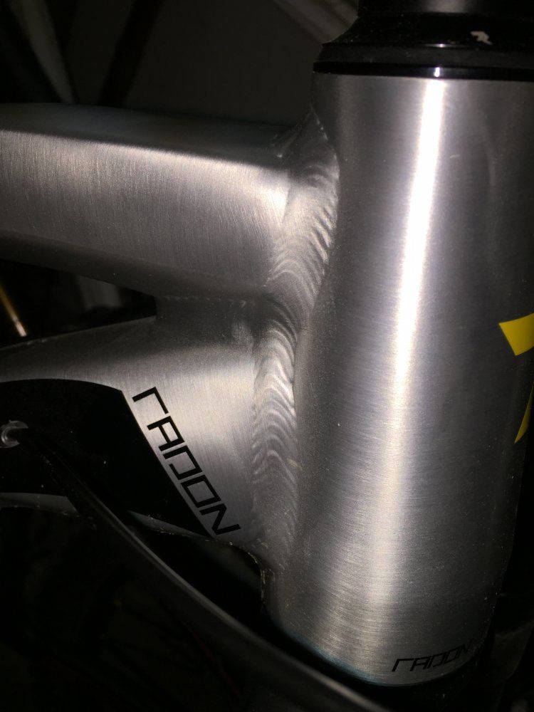

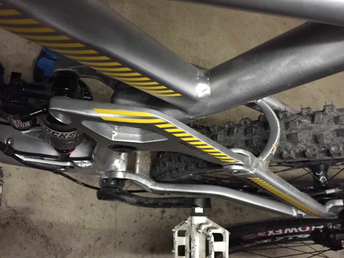

Könnt ihr mal bitte Detail - Bilder von dem Raw machen ?
Ist der Rahmen noch gebürstet und geschliffen worden vor der Lackierung? Oder einfach nur gestrahlt und poliert?
Sind die Aufkleber über oder unter dem Klarlack?
Der Rahmen ist gleichmäßig gebürstet und dann klar glänzend lackiert. Sieht man auf dem Bild vom Steuerrohr (mit Blitz).
Danke für die Bilder. - Schaut gut aus.
Wobei ich es ja eigentlich noch besser finde, wenn man bestimmte Flächen unterschiedlich bürstet/strukturiert und die Schweißnähte auch noch mal extra poliert. - Aber jammern auf hohem Niveau, Raw Finish ist eigentlich immer gut.
Sind die Rahmenaufkleber unter oder überm Lack? - Du willst die doch bestimmt auch noch entfernen !? ;)

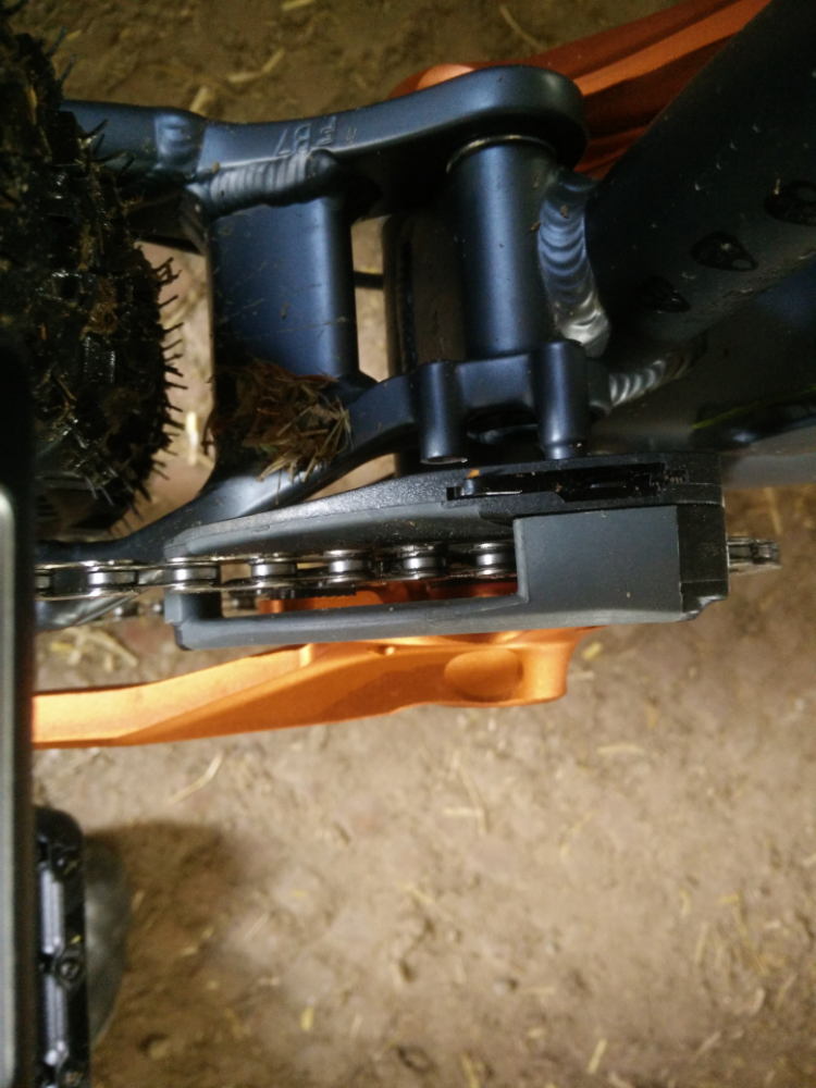

Die Kette streift seitlich an der Kettenführung im kleinsten Gang.
Das Problem von radons habe ich auch (Kette ist auf dem Bild hinten auf dem mittleren Gang):
Habe schon etwas Gummiabrieb am Chainguide, aber das TRS+ hat wohl keine Spacer verbaut und ich weiß nicht wie ich es näher zum Rahmen bekomme. Hat jemand eine Idee? Bashguard (28-30T) dafür habe ich noch bestellt.
Die Decals sind unter Lack, wie es sich gehört. Das gelbe Gestrichel sieht gut aus, das schwarze Swoop am Unterrohr geht gar nicht. Tja,...
Zum Dämpfer habe da hier schon einiges Geschrieben, 250 psi ist ok beim mir 102kg 280psi . Zur Kurbel ist einer mit diesen Problem am
Gardasee bitte bei mir mal Sehen lassen wenn möglich, nehme an da Atlas ist mit Distanzscheiben auf Boost angepasst ist und hier es zu
einen Fehler kam . Die ISCG Aufnahme ist genauso wie die Umwerferaufnahme im Boost +2mm. Gruß Bodo
Könnte das Problem mit dem Kettenblatt und der Kettenführung daran liegen, dass ein 30er mit Versatz verbaut wird? Habe eine ähnliche Kombination mit einer LG1 Führung mal probiert, hat auch nicht schleiffrei funktioniert.
