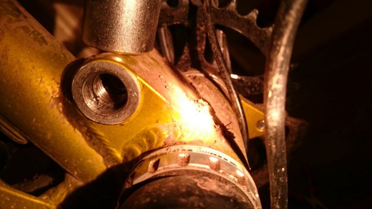

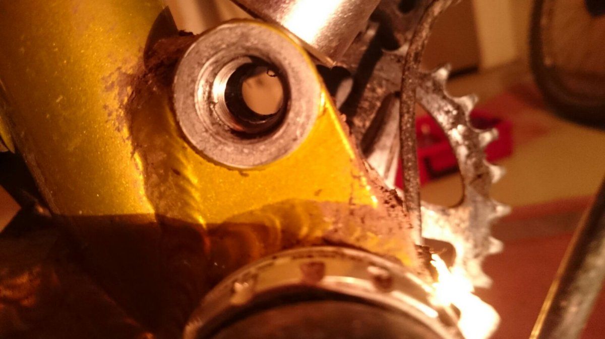

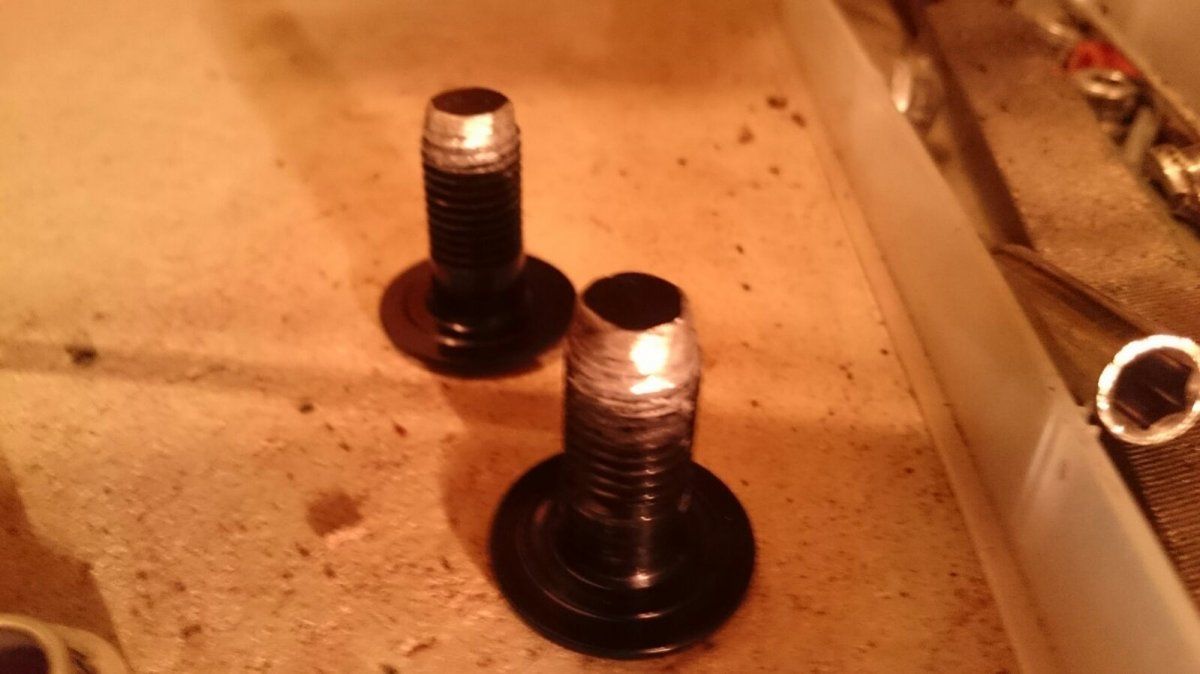

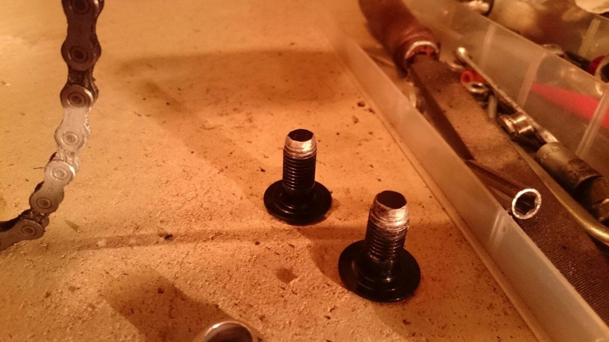

Hallo Swoop-Besitzer und liebes Radon Team,
ich habe heute die Schrauben an meinem Hauptlager gelöst, da ich hier ein Knarzen vermutet habe. Hierbei sind mir zwei Dinge aufgefallen, die so nicht in Ordnung sind. Falls ich falsch liege, lasse ich mich gerne belehren.
1. Beide Schrauben sind am Ende grob abgeschliffen, damit sie weit genug in das Gewinde gedreht werden können. Ist technisch mit Sicherheit unbedenklich aber sieht nicht schön aus und ist für mich kein Zeichen von Qualität.
2. Das Gewinde im Rahmen ist auf beiden Seiten ca. 7mm tief mit einem Durchmesser von fast 12mm eingeschnitten. Erst dann ist das Gewinde passend für die Schrauben. Was für ein Sinn steckt dahinter? Ich kann keinen erkennen. Die beiden Schrauben haben dadurch eine viel geringere Kontaktfläche zum Rahmen.
Ich hoffe, man kann es erkennen. Kann mir einer von euch das erklären bzw. bestätigen, dass es bei ihm auch so ist? Für eine nachvollziehbare Erklärung wäre ich sehr dankbar.
LG

Schwierig diese Bilder zu Beurteilen oder gar zu bewerten. Aber die Schrauben sehen für mich furchtbar aus. Sind die Schrauben durchgängig hol? Sollte so nicht sein.
David
nur ein Wort Pfusch:wut:

Die Schrauben sind nicht hohl. Außen schwarz (eloxiert?), durch das Abschleifen kommt das Alu zum Vorschein, ganz oben ist dann wieder die originale Beschichtung. Da mache ich mir keine Sorgen auch wenn es nicht state of the art ist so zu arbeiten bzw. solche Schrauben zu verbauen.
Die auf den ersten 7mm viel zu groß geschnittenen Gewinde machen mir eher Sorgen.

Hi,
Ferndiagnose wie immer schwer zu beurteilen - allerdings ist dies definitiv nicht normal. Ob dies durch fehlerhafte Montage, Materialmangel oder Belastung zustande gekommen ist, sei dahingestellt. Auf den Bildern kann man erkennen, dass sich das Helicoil Gewinde reingedreht hat - warum auch immer. Normalerweise ist dies ca. 2mm vertieft im Rahmen eingesetzt und somit für die Schraube passend.
Bitte kontaktiere doch direkt unseren Support damit Du schnell wieder auf's Bike kommst. Die Abwicklung bzw. Reparatur sollte i.d.R. schnell über die Bühne gehen.
Gruß, Andi
