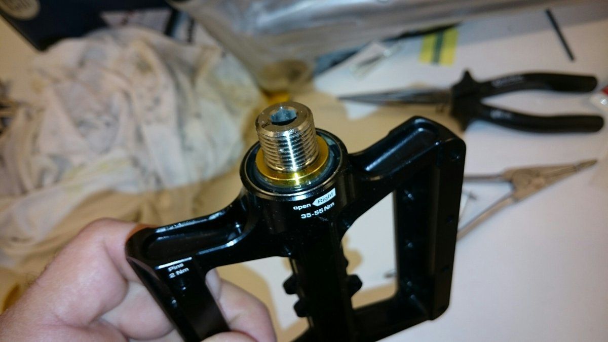

Hallo,
kann es sein, dass bei meinen neuen Pedalen (ist die neue Version mit Schmiernippel) die Dichtung fehlt?
Siehe Bild:
Oben Unten
