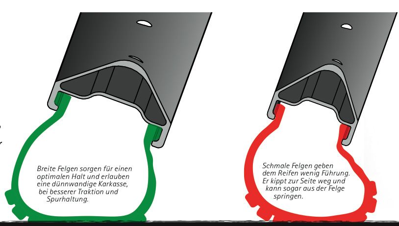

Warum sollte es kippelig wirken?
Der Reifen behält seine Form bei Bodenkontakt ja nicht bei, sondern verformt sich und passt sich dem Untergrund an.
Reifen, Felge, Luftdruck, Fahrstil, Boden,... müssen zueinander passen.
