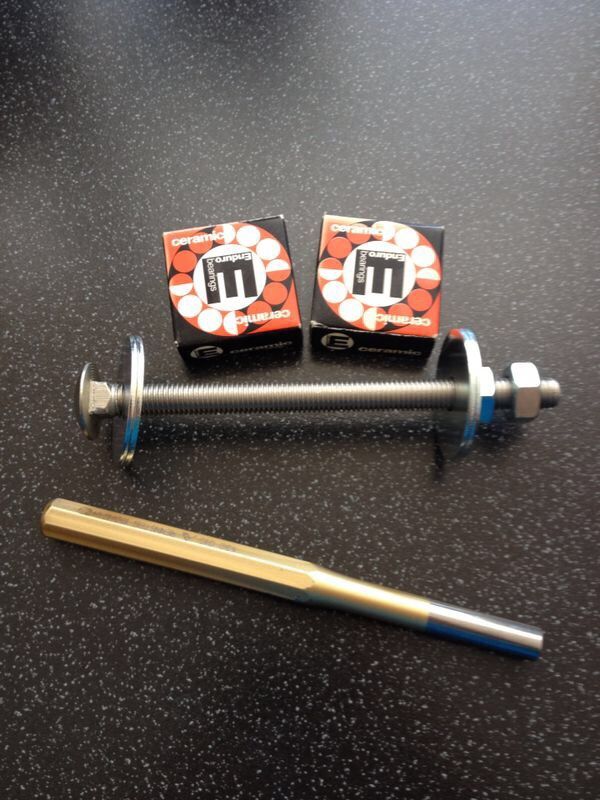

Wie bekomme ich denn die Lager aus der Nabe und wieder rein? Freilauf war ja kein Problem, aber jetzt weiß ich nicht mehr weiter. Jeweils vorne und hinten ist ein Lager nicht ok. War aber meine Schuld, da zu viele Scheiben eingelegt. Mit den Micro Adjust Kappen geht das ja deutlich einfacher!!
Ein Einpresswerkzeug ist schnell selbst gebaut. Mit einen Ausschläger gehen die Lager auch leicht raus.(Wichtig! Nach jeden Schlag die Seite wechseln, damit nichts verkantet und der Lagersitz nicht beschädigt wird. Ich lege die Lager über Nacht immer noch ins Gefrierfach. Dann lassen sie sich perfekt ansetzen.)
Und ob er das wird! Sonst müsstest du ja nicht die Seite wechseln, wenns nicht verkannten würde. Ein Lager so auszutreiben ist absolut nicht zu empfehlen, weil es den Lagersitz auf dauer beschädigt. Ein Lager sollte gerade heraus gezogen werden. Wenn es eh hin ist, kann das auch über den innenring gemacht werden.
Das neue Lager sollte ebenso gerade aber auf jeden fall über den Außenring eingepresst werden.
Felix
Das man da Gefühl für braucht sollte klar sein! Die sitzen aber auch nicht so fest drin. Ich sehe da keine Probleme. Die Scheiben an der Schraube sind natürlich in der Größe so gewählt das am Außenring des Lagers gepresst wird.;-)
