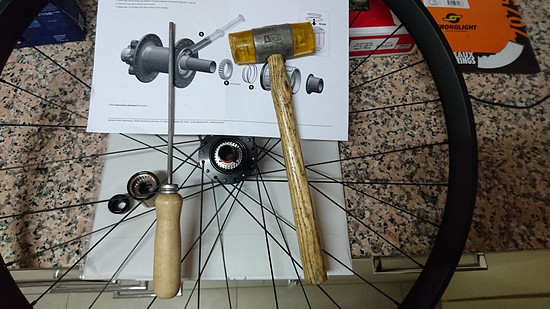

Mit einem langen Durchschlag oder einer Rundfeile und einem Kunststoffhammer lässt sich die rechte Endkappe
dann doch entfernen. Die Installation des Silencer-Kits ist dann ein Kinderspiel. Und der Freilauf ist wirklich wesentlich leiser.
