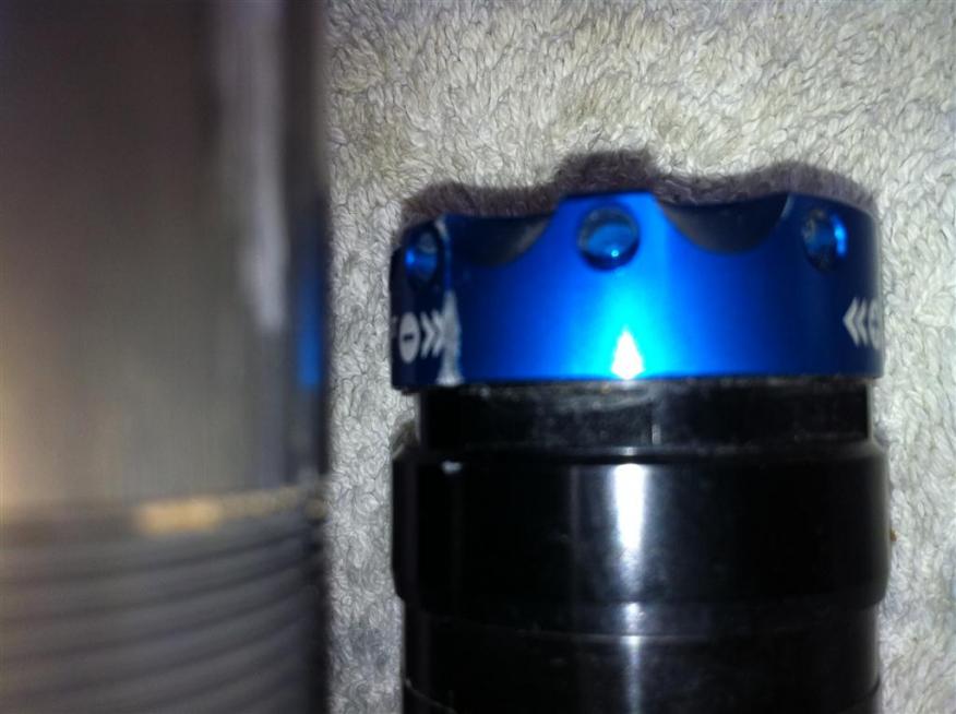

ein Freund von mir hat sich ne 400x3 Ti Feder von Nukeproof gekauft und nach ein paar Tagen ist uns aufgefallen das die Feder tiefe Furchen in den Ausgleichsbehälter seines DHX RC4 2011 241mm 76mm Hub Dämpfers gemacht hat . Kennt ihr dieses Phänomen auch , an was kann das liegen ?
Die Federteller lassen ja recht viel spiel zu , heisst man kann sie mit Feder verschieben . Laut NP passt die Feder in diesem Dämpfer , und das die Feder beim Komprimieren etwas im Duchmesser zunimmt ist auch klar jedoch unklar ist warum die dort hängen bleibt.

So Fox Feder aus Ti verbaut und getestet und siehe da Schleifspuren an der Feder und am Dämpfer , das sieht dann so aus wie im Anhang.
Ich hab mal Fox um ne stellung gebeten und wurde prompt zum international department for better assitance weitergeleitet , mal sehn was da noch kommt von denen. Als sofort abhilfe hab ich mir Delrin Unterlagscheiben gedreht in 1mm stärke um die Feder beim "freidrehen" zu unterstützen und das verwinden beim komprimieren etwas abzuschwächen, mal sehn obs hilft. Ich halt euch auf dem laufenden wenn ich von FOX was höre .

Hi, hat schon einer hier ne Lösung für das Problem gefunden? Hab heute meine nagelneue NP 3" 250er Titanfeder in meinen RC4 verbaut und hab nach ein paar Sprüngen schon leichte Kratzer am Ausgleichbehälter :(
Was mir auch gleich als erstes Aufgefallen ist, das die Feder sehr viel Spiel auf den Federtellern hat und somit verrutschen kann. Die NP Titanfeder hat 1mm mehr Innendurchmesser als die Originalfeder von Fox.
es gibt am besten die RCS in 1,43" die man verwenden sollte! Die funzen aus eigener Erfahrung nach problemlos.. die haben 36.2mm Durchmesser innen, de Nukeproof sowie auch die normalen 1,38" Ecs Titanfedern "nur" knapp 35mm
Also bei mir hat die NP einen größeren Innendurchmesser als die Fox Stahlfeder! Deswegen vermute ich mal das es an den Federtellern liegt die nun eine zu kleine Aussparung haben wo die Feder drinsitzt... Hab sie jetzt mal per Hand mittig ausgerichtet, mal sehen ob's was bringt.

Also für alle die es interessiert.... meine 3" 250 NP Titanfeder hat eine Länge von 165mm und einen Innendurchmesser von 36mm (Fox Originalfeder aus Stahl hat nur 35mm...) Somit passen die Federteller nicht mehr optimal und die Feder rutscht hin und her und kratzt so am Dämfer :(
