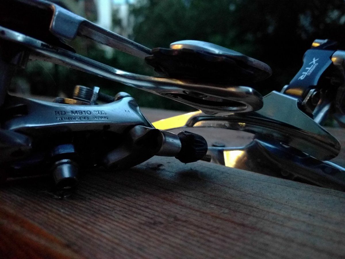

Bereits gestern Abend habe ich mir Gedanken zum Antrieb gemacht. Das 1993er XTR BB ist ja eigentlich nicht ganz richtig zeitlich gesehen, aber drin und wie ihr alle wisst, auch oft mit ner ziemlich kurzen Welle ausgestattet. Zeitlich wiederum passend (auch für die Welle), habe ich diese gut erhaltene Compact Ritchey noch hier, sogar mit passenden Sugino Blättern. Die kleine 42er Übersetzung lässt allerdings auf nicht gar so steile Abfahrten schliessen, auch auf der (X)-Country-Geraden, hat man nicht so viel Speedmöglichkeiten, aber da versuche ich einfach mit der Krantz auszugleichen.
Zeitlich zum BB passend, werde ich auch erstmal Schalten
Lenken dann wieder ganzganz zeitkonform

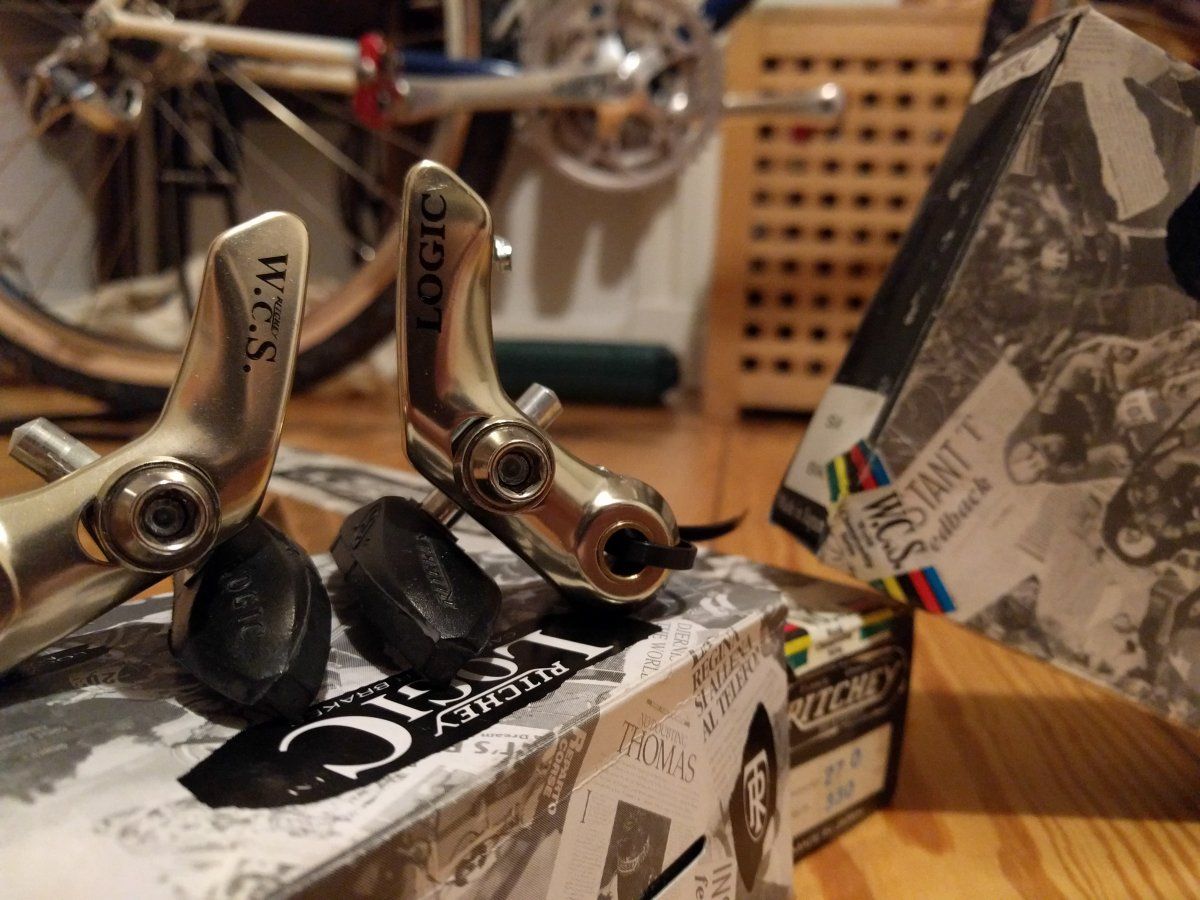

Die Logic WCS sind einfach immer wieder soo schön. Und siehe da, der eine Hebel ist weg - gggrrr, kennt ihr das, irgendwo hingelegt in der Werkstatt, lange nicht am Radar gehabt und jetzt keinen Plan mehr, wo und warum. Da muss ich nachher mal auf die Suche gehen.
Auch ganz interessant: Die Bremsen liegen hier nun schon ne weile, aber sind sicher vor wesentlich längerer Zeit in den Karton. Da sie neu sind, ist das wohl ast-reine 20-Jahre Öl-Schmiere. Auch cool, diese goldenen extra Ösen für die Federn im Bremsenkörper,

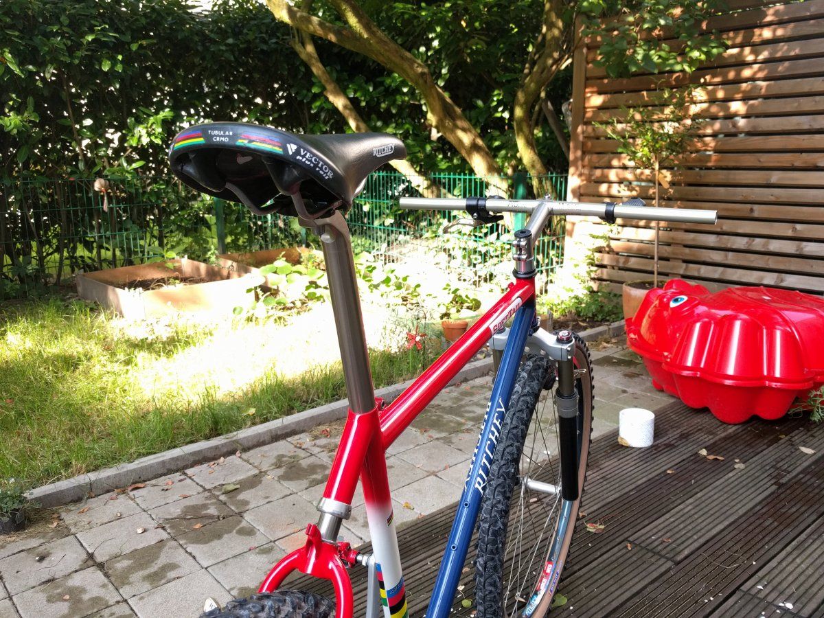

Schauen wir mal, wie das bei Tage aussieht -

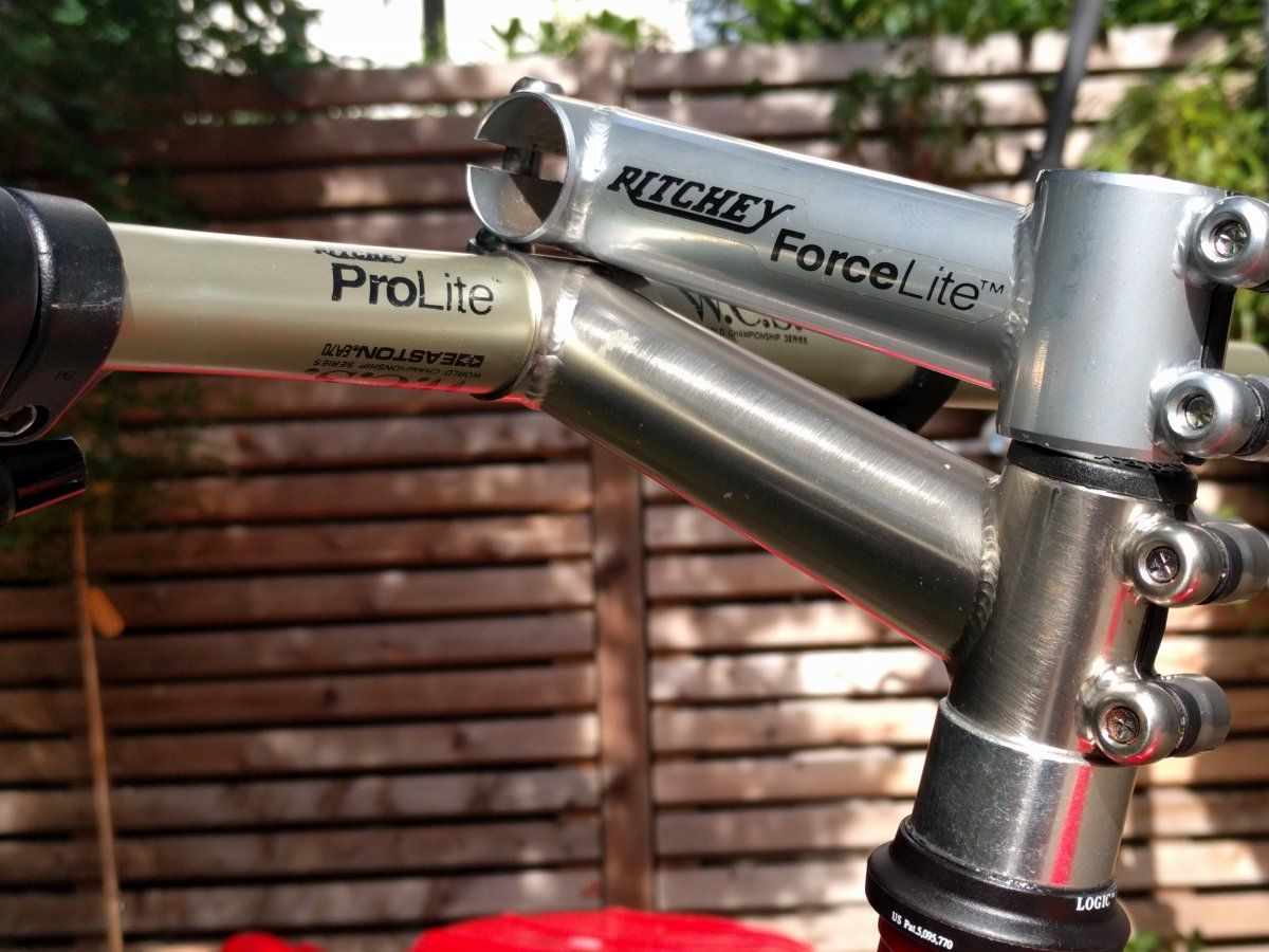

Ein erster Wechsel - Ein Vorbau der sowohl farblich passt als auch von der länge. Rise ist sehr ähnlich. Ob der Shogoon Zero von meiner NOSMintBank dem Force qualitativ das Wasser reichen kann, weiß ich nicht, aber er passt besser finde ich. Und ohne Decals, wirkt er fast technisch edel.

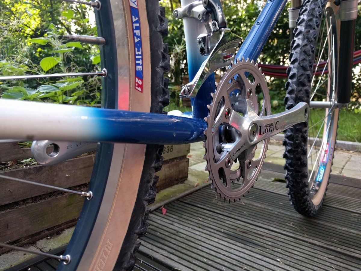

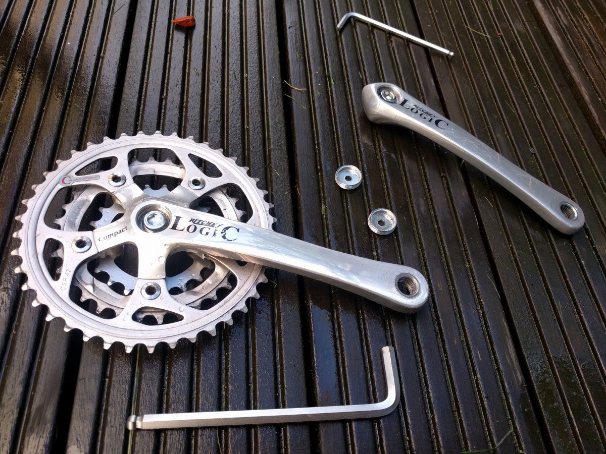

Nun ein paar Impressionen vom Antriebskollektiv
und ab zu den Bremsen

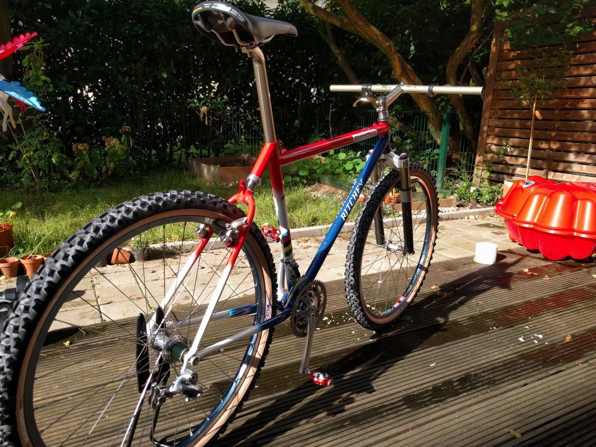

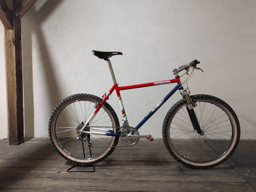

und hier ist er, meine Version of Mr Tomboys Maßanzug
und dann ging sie sonne auf bzw. übers Dach
die letzten Streiche folgen zeitnah, denn das Teil will schon jetzt bewegt werden.

Sieht das wieder schön aus bei dir!:love:
Ich finde die Idee mit dem Shogun Vorbau übrigens klasse:daumen:
Qualitativ wage ich zu behaupten, dass er sogar noch wertiger sein sollte:rolleyes:
Auf jeden Fall sind beide in Taiwan hergestellt worden. Also brauchst du dir da keine so großen Gedanken machen:o
Wäre der Ritchey Aufkleber nicht drauf, könnte es auch jeder andere Vorbau sein;)
Oder irre ich mich? Und der Vorbau hat an der Lenkerklemmung diese Gravierung?
Wenn das nicht so ist, würde ich wohl noch einen Schritt weiter gehen und den Aufkleber vorsichtig entfernen um ihn dann auf den Shogun Vorbau zu kleben:eek:
Dazu schau dir doch nochmal das Bild an!;)

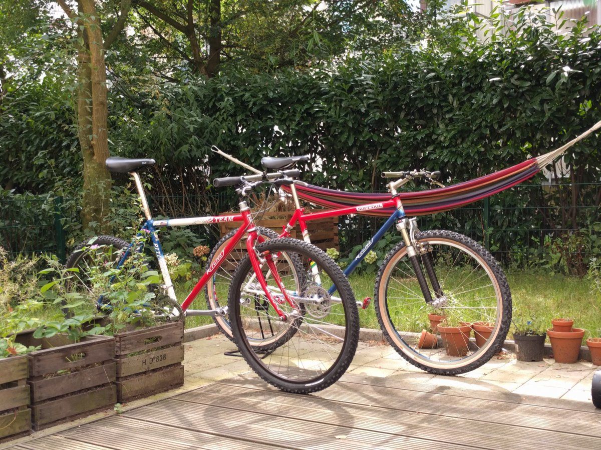

Zum Schluss noch das Pärchen von heute, quasi Jung und Alt. War auch echt schönes Wetter.

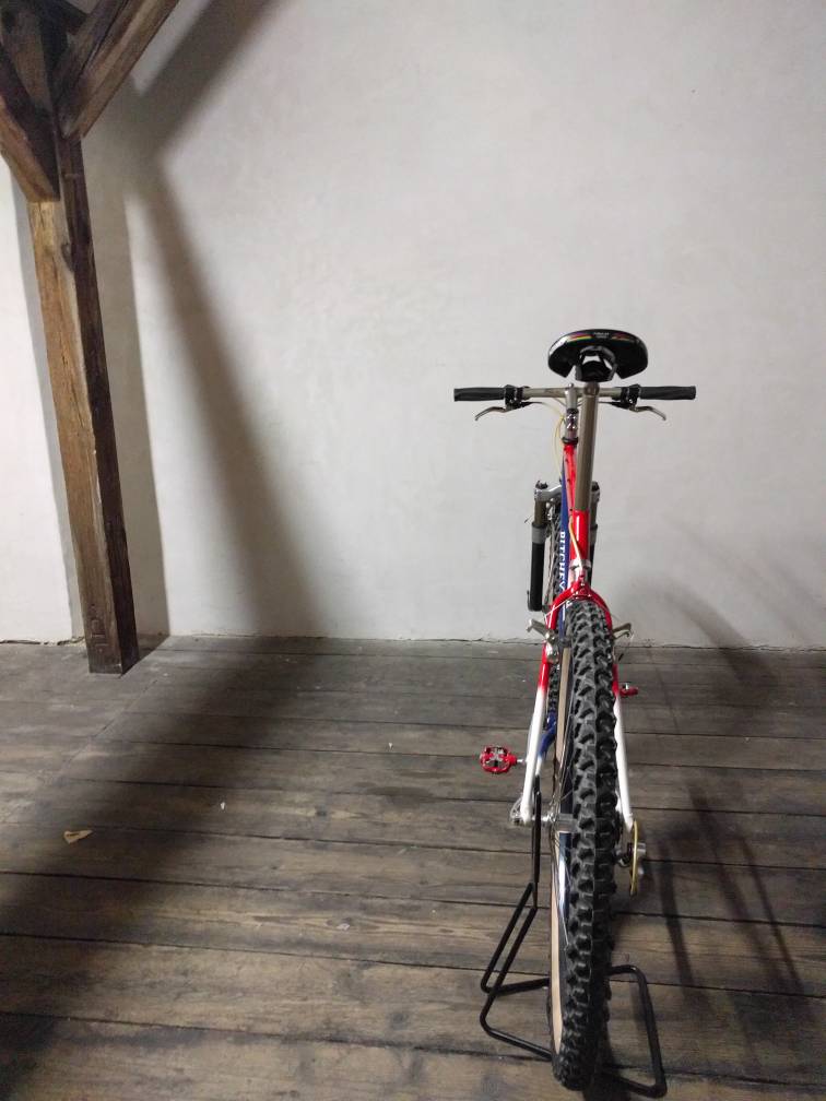

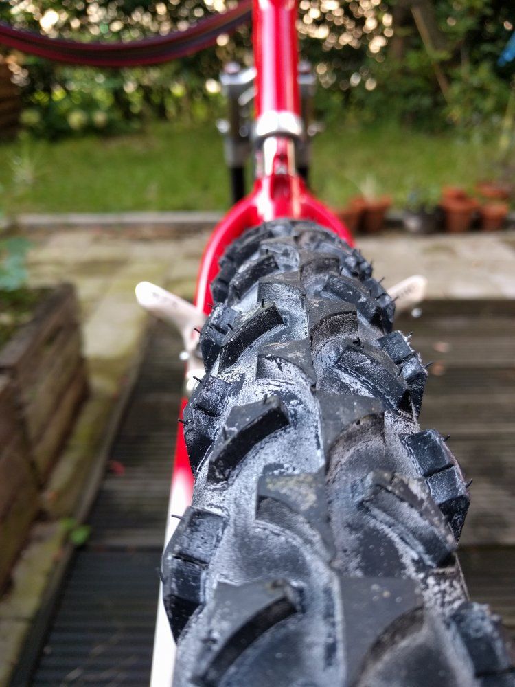

Heute wurde etwas gebastelt - Der initialen Plan ist somit abgeschlossen, hier ein paar Impressionen

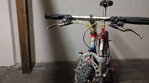

Wg der vielen WCS Champagner Teile.habe ich mich mal für Champagner Jagwire entschieden und mag sie bisher
Ganz schnittig finde ich
Aber auch ein gutes Gewicht - hatte ja auf <10kg gehofft...
Bin trotzdem wirklich zufrieden

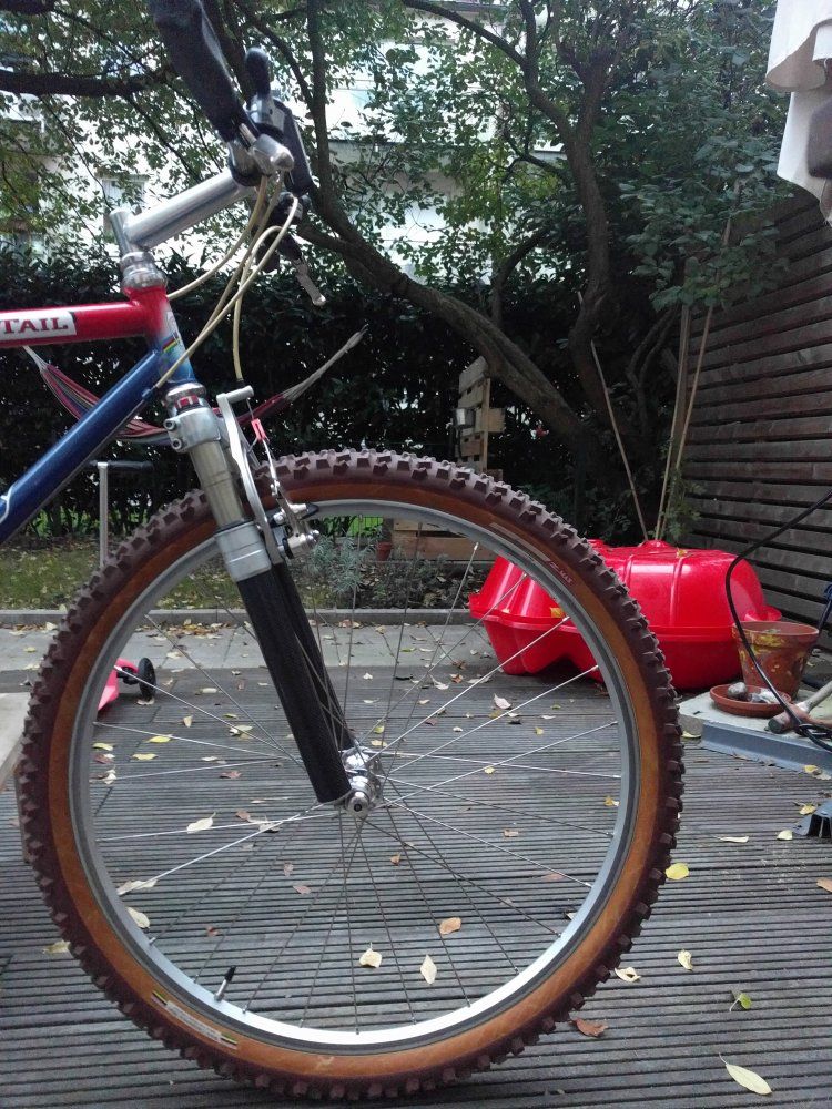

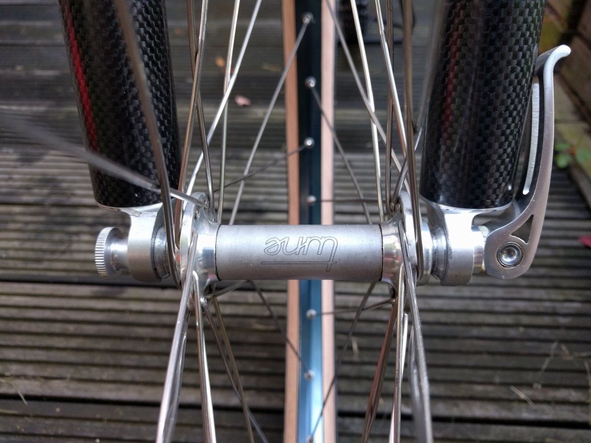

Bereits nach der ersten Strassenrunde zeigte sich, dass die FSX schon bessere Jahre hatte. Stellt sich die Frage, warten oder andere? Zur anderen hätte ich noch ein Judy XC, die ist auch deutlich fitter. Oder, man kombiniert Innenleben der XC mit Aussen der FSX.
Da muss ich mal drüber schlafen. Gute Nacht.
Gemeinde,

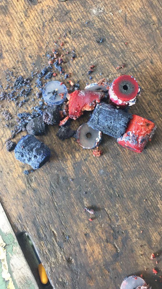

nach den ersten Fahrten, zeigte es sich ja schon - die FSX war nicht mehr fit, trotz Versprechen des Kollegens / Forumjüngers -> Tipp für Unwissende wie mich, dann passiert das zumind. hier nicht mehr:
Einfach mal Elastomer-Bilder zeigen lassen, geht ja auch schnell - 1x uff, hochziehen und lookilooki.
Sah dann so aus bei mir -
Allein schon der abgenutzte kopf....grrrr - wieder was lernen müssen.
Ab zur Werkstatt meines Vertrauens, die dann auch gleich die gute Nachricht hatte: man kann das Innenleben der Judy`s tauschen und da ich vom goldenen Breezer noch die XC hatte, war der Ersatz gleich am Start.
Noch kurz zum Elastomer-Debakel. Darf ich vorstellen, der Rest aus der FSX. Zitat Dennis: "Nen Tropfen Öl wirkt wunder"
Jetzt läuft sie, und wie. Auch hinten merkt man den cm. Fein

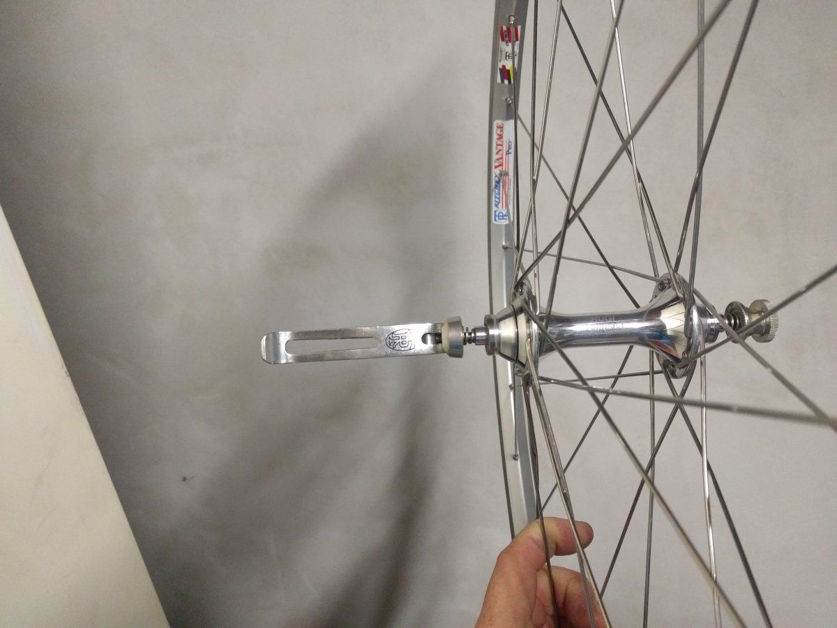

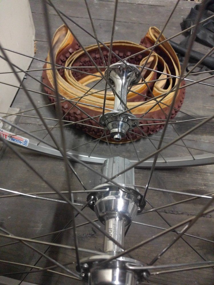

Aber vorher noch ein Blick auf das das Pracht Nabenpaar
Beschreibung vom verkäufer: "Die beste Nabe aller Zeiten – perfekte Lagertechnik und robust......Die Naben sind neu, von einem ehemaligen UNION Mitarbeiter poliert und anschließend laserbeschriftet! Dabei wurden sehr hochwertige japanische Präzisionsrillenkugellager verbaut."
--> hoffe das stimmt...

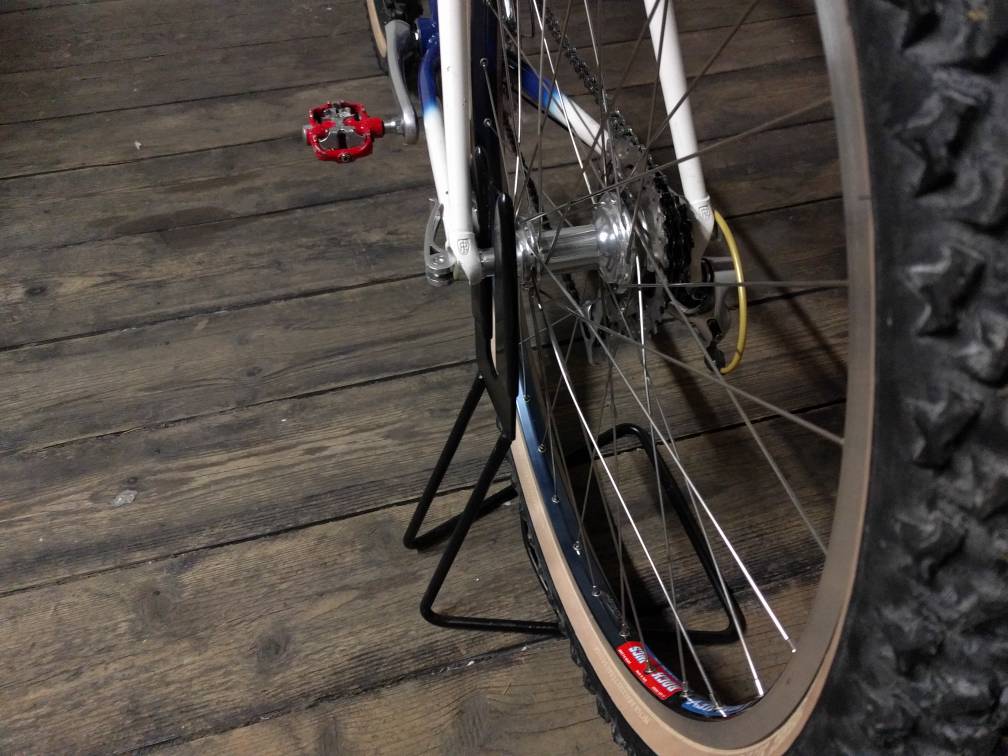

Da ich das dann doch noch verbaut hatte und wieder Zeit nur so verging in der Werkstatt, konnte ich heute schon fahren - der Sound ist schon anders als die anderen Compact`s. Klar Fettgehalt bestimmt das, aber auch die Lager? Natürlich hat sich das heute nicht nur Ultimativ Hammer angehört, sondern war auch Zeit für ne Extrarunde hin- und zurück von der Arbeit ;)...
Und da steht es nun - heute war trüber in HH, desw auch kein scharfes, volles Bild
Aber ein Blick auf die neue Vorbau, Steuersatz, Gabel, LRS Kombi darf es schon sein.

Wegen der FSX: die sieht doch sehr fit aus. Wenn die Standrohre innen ok sind, dann wäre ich ehrlichgesagt zufrieden. Dass die Elastomere nix mehr sind, ist klar. Aber viele FSX (und Judys) werden unbedacht als "gut" angeboten und sind dabei innen an den Standrohren unrettbar kaputtgekratzt und trocken.
Deshalb auch der Tipp: immer ein wenig Öl oben in die Gabelbeine reinmachen. 10ml reicht. Das tropft dann zwar wahrscheinlich langsam unten aus den Inbusschrauben, aber die Gabel lebt länger. Wenn du es ganz gut machen willst, dann machst du unten noch einen O-Ring zwischen Casting und Inbusschraube, dann bleibt das Öl drin. (Also erst Inbusschraube festziehen, dann wieder rausschrauben, O-Ring drüberfädeln und nicht ganz so fest wieder anziehen.)
