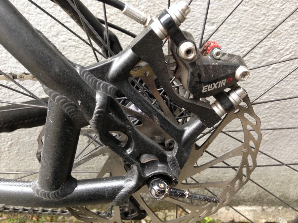

Komisch, hab jetzt auf den Bildern auch überall PM gesehen. Hab meins im September bekommen.
Der 2013 und 2014 Rahmen hat hinten ein PM Aufnahme die ohne Adapter auf ne 160er Scheibe passt.
Mit Adapter entsprechend 180er oder mehr.
oki.
mein alter rahmen hat noch IS also egal ob ich jetzt die MT4 draufschnalle oder sogar auf ne SLX umschwenke brauche ich einen adapter (bzw 2) mit 180er scheiben.
IS ist doch mist, brauch keiner mehr heute.
Meine Rede! Aber versuch mal, eine Starrgabel mit PM zu finden! Es gibt die DT und die Ritchey WCS (die im Schnitt so für 400 gehandelt wird).
Hat mich bei meinem Projekt Starrbike schier zum Wahnsinn getrieben. Vor allem wenn der Rahmen ne PM Aufnahme hat und die Gabel IS kommt das total bescheuert. Andersrum sieht man es ja öfter und lässt sich eher begründen.
Ist dann übrigens erst ne DT geworden und da es die falsche Größe war und 26" nicht mehr lieferbar, die WCS. Sieht am Ambition richtig geil aus.
