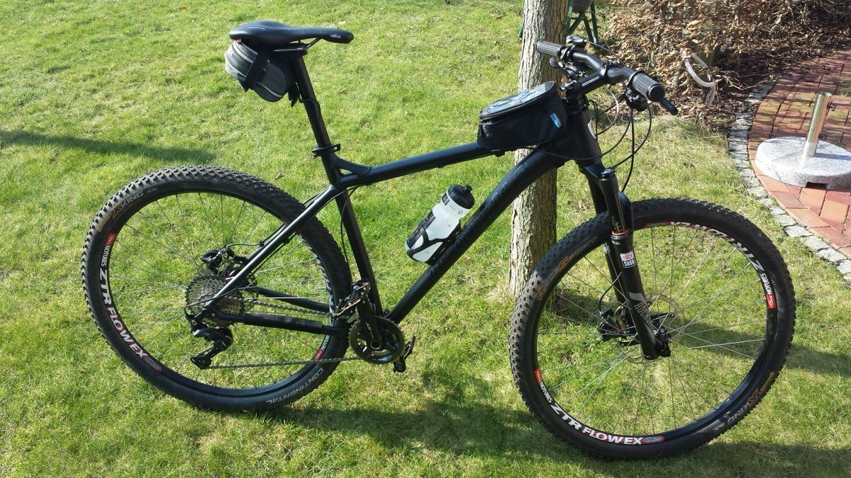

Habe am Freitag nun auch mein neues Hardtail Ambition Team X12 (29er) bei Transalp Bikes abgeholt. Da ich noch gute Laufräder hatte, habe ich den Rahmen in Größe L und diverse Anbauteile (alle in XT) inkl. Rock Shox Reba in schwarz (das ganze Bike wollte ich in schwarz aufbauen) bestellt.
Da das Bike als Tourenbike herhalten soll (das vorhandene Fully von Salsa wird dann als Allmountain- und Trailbike genutzt) habe ich die 2x11 mit vorn 38/28 auf 38/26 umbauen lassen (kleineres Kettenblatt an Transalp Bike geschickt). Schaltperformace funktioniert hervorragend, obwohl Shimano für vorn nur 10 Zähne Unterschied vorschreibt.
Gewicht komplett mit Schlauch Schwalbe light und X-King Racesport in 2,2 11,7 kg. Hier könnte man dann wohl nur noch durch leichte Laufräder und kleine Bremsscheiben einiges einsparen (habe aber viele kg auf den Rippen - daher für mich uninteressant).
Die abgebildeten Taschen sind nicht standartmäßig montiert (hatte Heute nur keine lust auf einen Rucksack:)).
Fazit: Bin mit dem Bike und dem Herstellersupport bisher sehr zufrieden...
Im Neuzustand:
Die erste Ausfahrt:

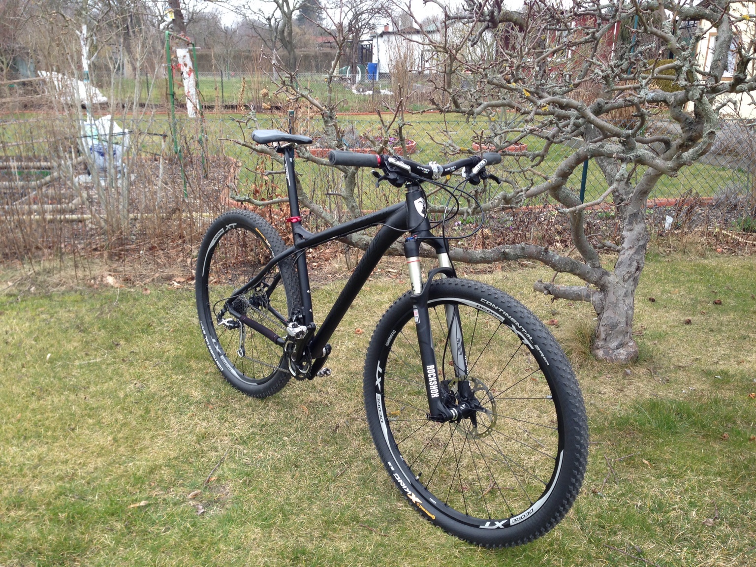

so, schließe mich hier mal an. fahre am 20.3 wieder nach hamburg zu besuch, und bestelle mir dann ein ambition 29er in 20,5" jet black matt, rahmendekor schwarz mit dem gängigen xt krämpel, einer sid gabel und ritchey wcs komponenten ohne lenker, magura mt 6
laufräder lasse ich mir in frankfurt aufbauen, die liegen dann bei 1450 gramm.
was ich schon auf halde habe: ritches wcs 2x os 720mm backsweeo 9° rise5° lenker, pedale xtr pd m 9000, steckachsen ohne schnellspanner von rockshox 15x100 37 gramm und shift up 12x142 34 gramm, sattelklemme ohne schnellspanner tune schraubwürger 9gramm, sattel selle italia slr carbonio flow
reifen nehme ich wohl die rocket ron mit milch
Mir fehlen noch immer die Reifen.
Außerdem die Adapter für die Bremse.
Kette muss noch angepasst werden und ein anderer Lenker muss auch noch her.

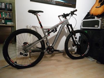

Hehe, habe beim runterscrollen auch erst den Sattel und das halbe Bike im Blick gehabt und dachte nur was für ne mega Sattelüberhöhung. :D
Tja, die 420mm Reverb steckt die geforderten 120mm im Rahmen. Evtl kommt der noch 1 oder 2cm runter wenn ich mal drauf gesessen bin. Aber mehr sicher nicht.
Das ist ja auch das große Problem, das Summitrider ist fast das einzige in der Klasse das es noch in einer einigermaßen Erwachsenengröße gibt. Die meisten haben ja nichtmal ein 50er Sattelerohre. Gibt schöne Rahmen, alle unfahrbar für mich....
