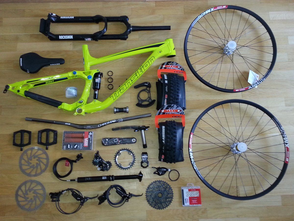

Mein Scout Rahmen in schwarz und Größe L ist heute gekommen.
Mit GXP Innenlager, Schaltzughülle, orginal Sattelklemme, Kettenstrebenschutz, X12-Achse, Dämpfer und Steuersatzschalen liegt der Rahmen bei 3,63Kg.
Fotos konnte ich heute leider keine mehr machen, die blauen Decals sehen auf dem matt schwarz aber ziemlich genial aus ;)
So, hier mal ein erstes Handyfoto von meinem Scout. Die 26" Laufräder hab ich nur fürs Foto reingesteckt, der richtige LRS müsste im Laufe der nächsten Woche kommen.
Bremsleitung und Schaltzug sind schon fertig verlegt und wie bei meinem TR450 vorne mit Schrumpfschlauch
gebündelt.
Bis Ende nächster Woche sollte es fertig sein, dann kommt auch ein besseres Foto ;)
