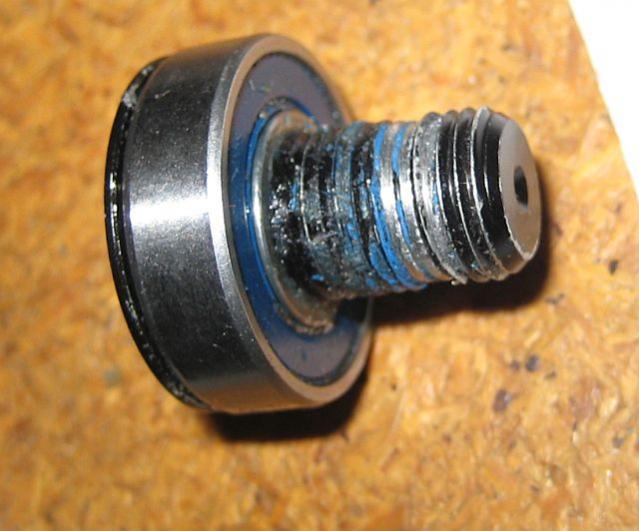

Nach kurzer Recherche, würde ich mal sagen gibt es nicht.
Du bräuchtest 6x22x6.
Sieht nicht so gut aus mit 6mm, du könntest aber auch ein Lager
mit 10mm adaptieren.
Danke! An einen Adapter hatte ich noch gar nicht gedacht, obwohl eigentlcih logisch ;-)
