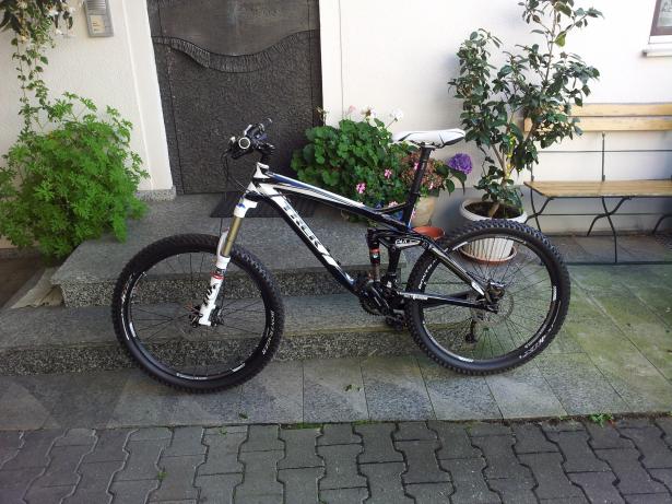

    Hallo zusammen,
    bin seit gestern stolzer Besitzer eines Trek Remedy 8 2012 :cool:
    Ich hoffe ihr könnt mir eine Frage zum Rahmen beantworten.
    Auf der Trek-Homepage, wo ja schon die 2013er Modelle drauf sind, steht, dass alle Remedy-Rahmen Stealth-kompatibel sind.
    Trifft das auch auf die 2012er Rahmen zu? Ich seh bei mir dieses Loch nicht, wo das Kabel in das Unterrohr geführt werden soll.
    [​IMG]
  15. GeorgeP
    GeorgeP pixelschubser
    Dabei seit
    07/2010
    Das loch ist in dem sitzrohr ganz unten, hier ist die verlegung vom carbohnrahmen gezeigt.
