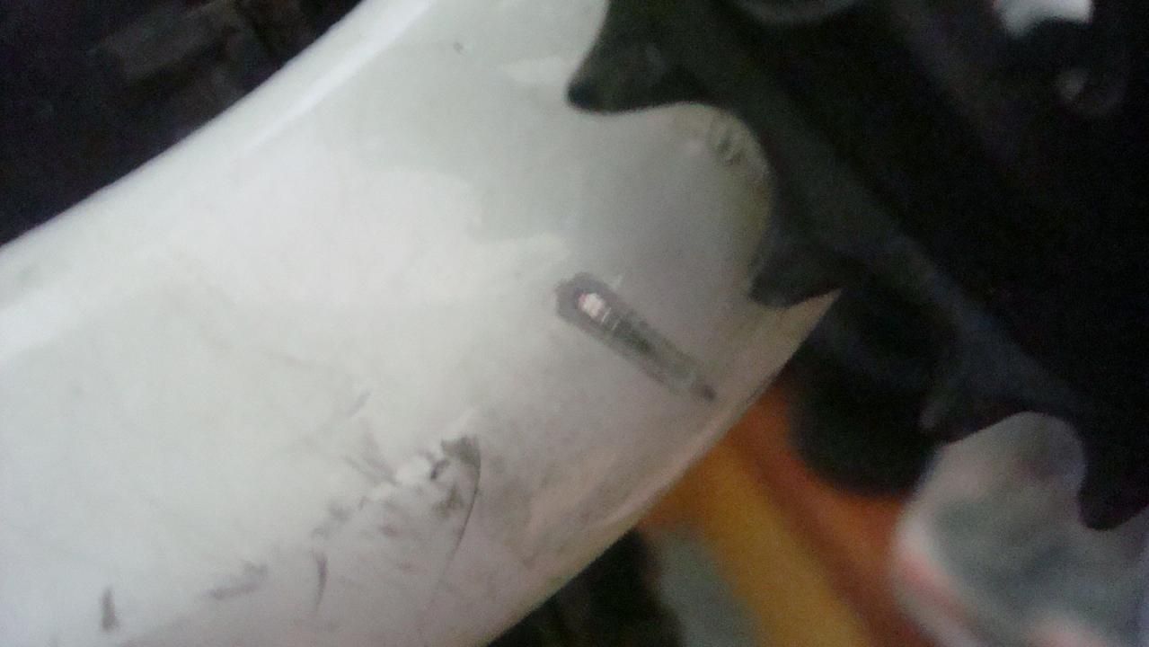

    Hey Leute ,
    ich besitze Trek Remedy 7 aus 2009 alles funktioniert prima und nun heute am putzen so was entdeckt hier Bild;
    wie könnte das passieren???? Und ist schlimm?

    Kommt drauf an, wie tief die Kratzer sind... Kann man anhand der Bilder nicht wirklich beurteilen. An meinem alten Hardtail sehen die Spuren der Chainsucks aber wesentlich heftiger aus :rolleyes:
    Würde auf jeden Fall mal die Position des Umwerfers und die Einstellung des Schaltwerks überprüfen und/oder mal über eine Kettenführung nachdenken.

    Welche soll ich Kettenführung einbauen ,alte Remedy hat kein ISCG ?
    Also grösste Kettenblatt muss raus oder?

    Ich hab auf 2-Fach umgebaut und die Stinger verbaut. Klemmung über die Lagerschale vom Tretlager, funktioniert einwandfrei. Andere Möglichkeit ist die Bionicon, kannst dann auch 3-Fach weiterfahren. Mein Bruder hat die Bionicon, allerdings bei 2-Fach. Er ist zufrieden mit der Bionicon-Kettenführung.

    Um das auf dem Foto zu verhindern, kannst du auch einfach ne Aluplatte mit der Dicke eines Spacers aussägen (rund oder welche Form, die dir am besten zu passen scheint) und sie anstatt des Sapcers am Tretlager montieren. Dann verhinderst du schonmal, dass die Kette überhaupt diesen Weg nehmen kann.
    Dann entweder Die Bionicon Führung bzw. NAchbau und oder ein Schaltwerk mit der zusätzlich "Kettenberuhigung", falls du gerade eh vorhaben solltest eines zu kaufen (den richtigen Namen diese Funktion weiß ich gerade leider nicht ^^).

    Hi, danke für info , nur wundert mich überhaupt wie ist das möglich , ist der Abstand zwischen grosse Kettenblatt und Kettenstrebe zu klein ???
    Also grosse Kettenblatt raus ,Bashguard rein und Kettenführung zb. Bionicon V02 und fertig .:)

    Hi,
    soll ich Kettenblatt 22,32 lassen oder lieber 36 einbauen?
    Muss ich danach noch was einstellen oder geht einfach?
    Habe ausgesucht Bashguard von Race Face hier:http://www.bike-components.de/produ...blattschutzring---Bashguard-Light-4-Arm-.html und Kettenführung Bionicon http://www.bike-components.de/products/info/p31215_c-guide-v-02-Kettenfuehrung-.html oder besser NC-17 http://www.bike-components.de/products/info/p20581_Stinger-Kettenfuehrung-1-Arm-.html
    für das Tretlager.:daumen:

    Ich brauch das 36er schon...

    Hi,
    also Kettenblätter :22,36 +Bashguard.
    Nur welche Kettenführung funktioniert besser Nc-17 stringer ( ganze Tretlager , Kurbel uzw. muss alles ausgebaut werden ! )oder einfach Bionicon C guide V.02 -habe aber viel negativ gelesen.
    Wenn ich stringer einbaue muss ich noch umwerfer einstellen oder brauche nix mehr machen?

    habe auch auf 36er umgestrickt. Paßt selbst hier im Flachland auf dem Weg zum Trail ganz gut. Bergauf ist die Übersetzungsbandbreite logischerweise etwas eingeschränkt gegenüber 3-Fach. Aber mir paßt das so. Bergab hab ich das 44er Blatt noch nie vermisst...
    Umwerfer musst du logischerweise in der höhe ausrichten und den oberen Anschlagpunkt des Umwerfers justieren. Aber kein Hexenwerk.
    Der Montageaufwand für die Stinger ist größer, richtig, aber schadet eh nicht, bei Zeiten die Hollowtechlager zu kontrollieren und gegenfalls auszutauschen :rolleyes:

    Ich hatte die Bionicon C-Guide montiert bin aber vor 3 Wochen auf eine 2x fach Truvativ Kettenführung umgestiegen. Die C-Guide ist zwar nicht schlecht aber es ist halt auch keine vollwertige Kettenführung.

    eine frage nochmal wenn ich einbaue 22, 36 Kb , Bashguard muss auch 36 gross sein oder muss ich nehmen 40 ?:confused:

    Wenn dein größtes Kettenblatt n 36er is sollte der Bashguard logischerweise für max 36 sein alles andre wär quatsch.
