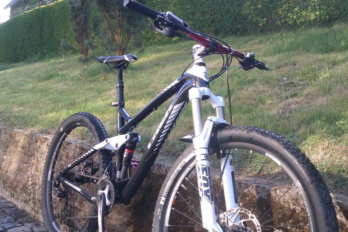

Nicht allzuviel, da ich mit den meisten Teilen eigentlich ganz zufrieden bin.
Habe eine Reverb eingebaut (finde bei eine AM/Enduro ist das auf jeden Fall sinnvoll), neuer Vorbau (von PRO, 70 cm) sowie 750er Lenker und Flats. Außerdem bin ich vom standartmäßigen 3x10 auf 2x10 umgestiegen. :cool:
Allerdings habe ich schon so manches mal aufm Trail über eine dickere Gabel nachgedacht (vllt 150mm Pike), da ich das Gefühl habe, dass die 34er Fox mit den 140 mm zwar nicht unterdimensioniert ist, aber nicht immer mit dem DRCV-Dämpfer mithalten kann...
Gibt's da von eurer Seite Erfahrungen? Ist das ein Problem wegen der Garantie?
