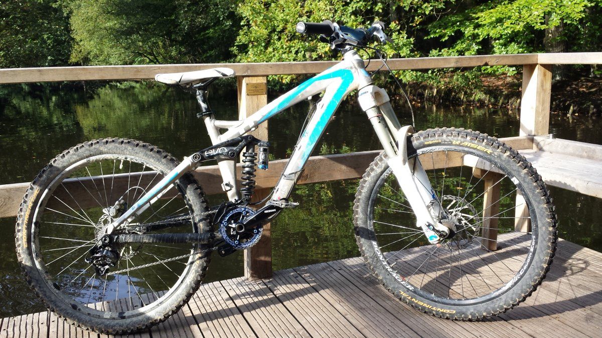

So hab von 2 Fach auf 1 Fach Kurbel Gewechselt.
Zeitgleich das SLX Schaltwerk +shifter gegen x9 getauscht.
Und die alte Kassette is einer 11-25 gewichen.
Somit muss die Kiste noch ein bis zwei Jahre halten ;-)

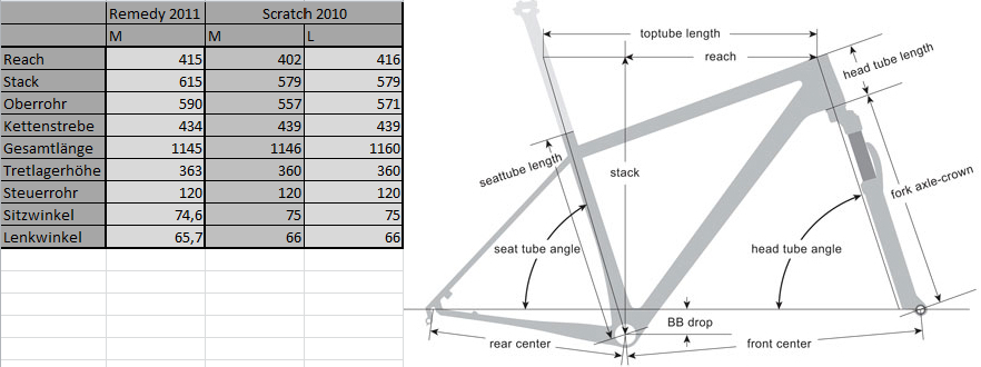

Ich habe mir jetzt mal die Geometrie Daten rausgesucht:
Links mein jetziges Remedy und rechts das Scratch in M und L ..
Ich finde die Geo von meinem Remedy ganz gut, möchte aber etwas aufrechter und "näher" am Lenker sitzen .. also weiter vorne. Außerdem möchte ich ein Bike womit ich auch mal beruhigt in den Bikepark kann ...
Bei dem M Rahmen werde ich aufrechter drauf sitzen und das auch weiter vorne .. Dafür werde ich im stehen aber auch weiter "vorne " auf dem Bike stehen.
Der L Rahmen hat in etwa den gleichen Reach wie mein jetziges Remedy - demnach werde ich im stehen genauso auf dem Bike stehen. Im sitzen werde ich durch das kürzere effektive Oberrohr aber etwas weiter vorne sitzen als auf dem Remedy. Allerdings ist das Scratch in L laufruhiger als mein Remedy - ich möchte es lieber verspielt ..
Interpretiere ich die Daten da richtig?
