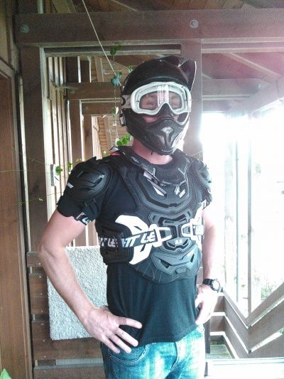

Da sich mein Kollege mehre Rippenbrüche mit Pneumothorax und Hämatothorax zugezogen hat, habe ich mal ein wenig an meinem "style" gearbeitet:
dazu gehören dann noch Ellbogenschoner und die Hosen etc. (fahre nicht mit Jeans). Wie auch immer, das ist ein Leatt "Chest Protector 5.5 Pro HD".
Vorteile:
- Extrem luftig
- Sehr angenehm zu tragen
- Brace kann schön reingesteckt werden
- Schnell an- und abgezogen
- Rippenschutz
- Schulterschutz recht hochwertig.
- Schützt dort wo ich beim Abrollen lande.
- Sieht nicht allzu beknackt aus wenn es drüber getragen wird
- Es gibt noch diese Bizeps-Schönerchen dazu (nicht auf dem Bild)
Nachteile:
- Etwas gar kurz (eventuell noch einen Nierengurt mit kurzem Lendenwirbelschoner dazu tragen?)
- Bin noch nicht ganz überzeugt von der Brace Befestigung mit nur den zwei Bändern oben
- Sieht unter dem shirt extrem kacke aus
- Nur was für den Bikepark, kann nicht verstaut werden
