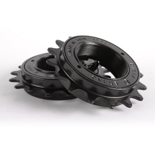

Das ist ein Ritzel mit Freilauf , also an sich schon breiter als das Gewinde , komme ich irgendwie ans Ausfallende ran ? oder gibt es eine Art Schraubgewindeträger mit wiederum einem Gewinde (wenn ihr mir folgen könnt ;) ) ?

Genau ;) , darum möchte ich das Freilaufritzel rausbekommen richtung Ausfallende um eine anständige kettenlinie zu bekommen .
Ist denn 7 mm ausreichend für für das Freilaufritzel , welches locker 15 - 20 mm breit ist ? Ich habe das gefühl das muss sich quasi verziehen ,oder das Gewinde beschädigen .

Ich habe hier ein sicher allseits bekanntes Bild mit dem Gewinde , welches weniger Gewindegänge hat als das ritzel an sich und das noch ausspacern ? uff ...
wurde sowas hier schon mal bildlich behandelt , ich habe gerade keine Vorstellung ;)
MFG
ich habe hier ein sicher allseits bekanntes bild mit dem gewinde , welches weniger gewindegänge hat als das ritzel an sich und das noch ausspacern ? Uff ...
Miss endlich, wieviel Gewinde nach dem Spacern noch im Ritzel greift!

speedtreiber : also ich habe das linke System von dem Bild . Ich denke Schraubritzel . Genau das selbe .
R.C. : ich bin untröstlich. Aber auch wenn wir Sonntag haben , bin ich dennoch auf Arbeit und reiße hier schwer schwitzend eine 12 Std. Schicht ab. Naja, oder ich surf im Internet . Bin dennoch 80 km von meinem Bike weg :( . Aber es ist die linke Nabe vom Bild , nur mit Scheibenbremsaufnahme . Ich könnte es so formulieren : wenn das Freilaufritzel genau neben dem Gewinde liegen würde , wäre ich am Ziel. Aber das ist ja ein Ding der Unmöglichkeit .
Dann miss, wenn du wieder zu Hause bist. Das Gewinde sollte aber etwa 1cm breit sein, also sollten sich 3mm ausgehen, damit koenntest du dann auch 128mm Achsen fahren - sofern die Kettenlienie jetzt halbwegs passt.
Mach ich . Es gibt 128er Achsen ? Ich fand nur 127mm oder 131mm bei 4kant mit 68er Gehäuse .
So , ich bin ein bisschen weiter . Tretlager habe ich ab morgen mit 131 mm Achslänge . Damit ich nun auf die Kettenlinie komme , habe ich gestern mal getestet das Freilaufritzel nur auf EINEN gewindegang zu schrauben und kam nicht ansatzweise weit genug .
Nun denn , ich habe den Schraubkranz (ich glaube HYPER RANGE) auseinandergebaut und siehe da , mit dem kleinsten Ritzel liege ich genau richtig . Dieses müsste ich denn aber noch mal auswechseln , denn 46 Zähne am Kettenblatt auf 11 Zähne am Ritzel ist glaube ich doch etwas too much ?!?!
