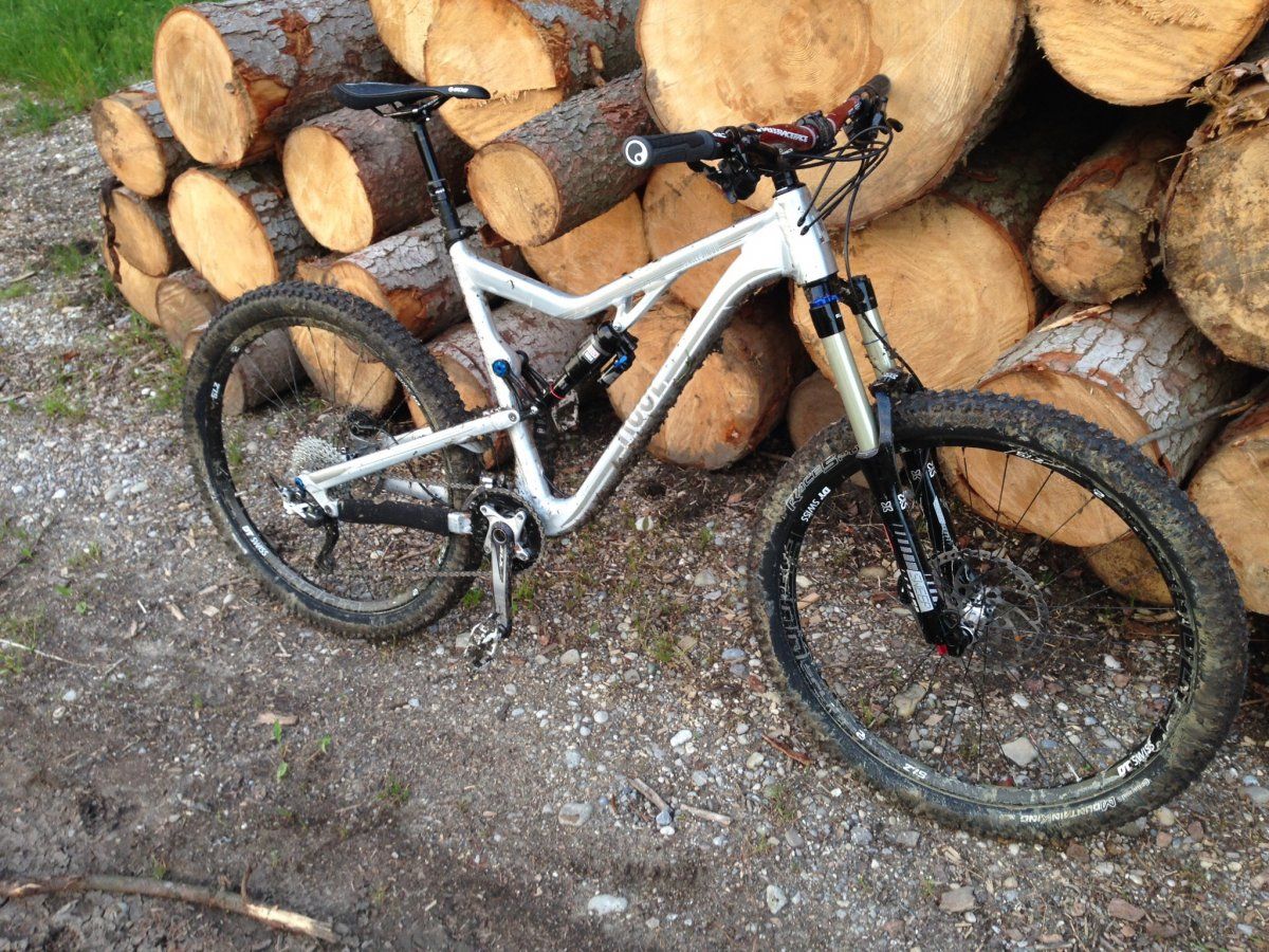

So, erste Probefahrt absolviert. Das ist mein Jimbo 1, welches ich bis 2280€ nach meinen Wünschen getunt habe. 14,24kg in XL inkl. Pedale finde ich schon mal ok. Ich werden die Reifen noch tauschen und tubeless fahren und mir so ca 500g sparen. Mit 13,8kg wiegt das Ding dann kaum mehr als mein Tallboy LTC. Irre!
Was mir gefällt:
Die neue Optik des raw Rahmens. Statt dem Muster in der Biketown ist der Rahmen gebürstet und matt klarlackiert. Sieht geil aus.
Die Gabel: ist sensibler als meine Pike, schaukelt sich aber mangels lsc etwas auf.
Der Hinterbau ist sehr sensibel, der L/M tune ist mir schon fast zu smooth. ich nutze aber trotz 30% sag den FW noch nicht aus. Muss noch fine tunen.
Griffe: klingt blöd, aber ich hatte noch nie so bequeme Griffe wie die Ergon. Hätte mir sowas nie bestellt, aber war ja standardmäßig drauf.
Was mir nicht so gefällt:
Eigentlich ist mir der Rahmen mit meinen 1,93m etwas zu kurz. Der reach ist mit 459 ok, aber das Oberrohr ist mit den 620mm schon sehr kurz. Das kommt vom flachen Lenk- und dem steilen Sitzwinkel. Ich kompensiere das jetzt mit einem 65mm Vorbau und Sattel 1cm nach hinten.
Die Leitung der reverb klappert oben kurz nach dem Einlass. Die restlichen Züge machen keinen Mucks. Noch nicht.
To dos:
Der RF Atlas Lenker wird noch a bissl gekürzt, das Unterrohr abgeklebt, neue Reifen ( bei Rose war nix gscheits lieferbar) und dann schräääääääddddddnnnnnn
Hey das jimbo sieht klasse aus ! Finde übrigens auch dass das Rad etwas klein ausfällt. In meinem Fall (1,80) ists in l perfekt. Die Gabel find ich nach wie vor Spitze, sackt mir bei langsamen tiefen löchern aber ein wenig zu sehr ein. Es gibt ja jetzt ein Update mit neuer Kartusche für 2015, mit druckstufe. Weiß jemand, ob man die Kartusche einzeln kaufen kann als Tuning?
Finde übrigens auch dass das Rad etwas klein ausfällt. In meinem Fall (1,80) ists in l perfekt. Die Gabel find ich nach wie vor Spitze, sackt mir bei langsamen tiefen löchern aber einbin heute wenig zu sehr ein. Es gibt ja jetzt ein Update mit neuer Kartusche für 2015, mit druckstufe. Weiß jemand, ob man die Kartusche einzeln kaufen kann als Tuning?
Ja, neue Kartusche , oder neue Gabel. Ich bin heute einen extrem steilen Trail gefahren und die Gabel taucht fast komplett weg. Das kenne ich so von meiner Pike nicht.
Man kann bei den Xfusion Gabeln Öl in die Luftkammer tun. Das macht die Gabel progressiver und verringert das Durchsacken. 10 ml führen bei meiner Metric schon zu einer deutlichen Veränderung. Am besten mal mit 5 ml anfangen ;)
