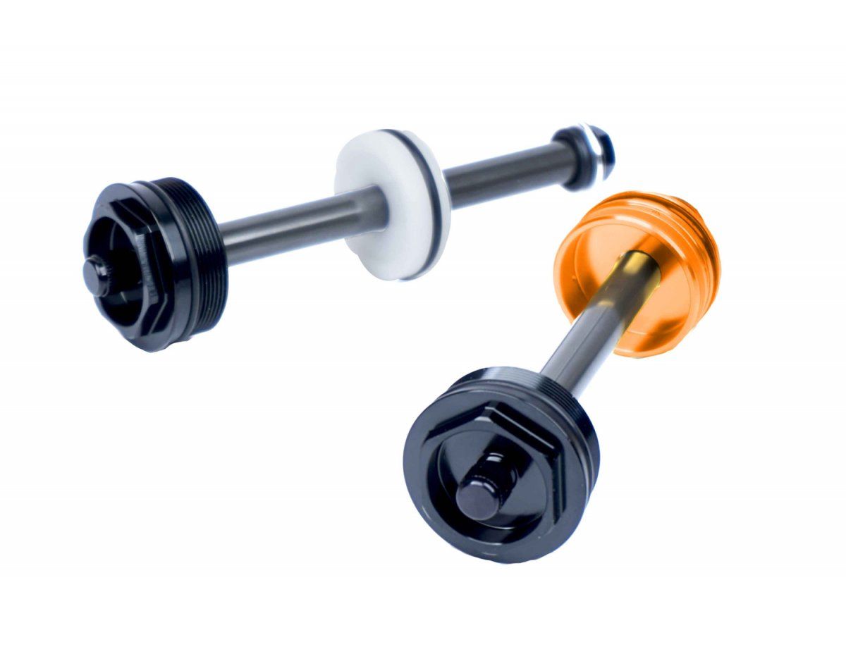

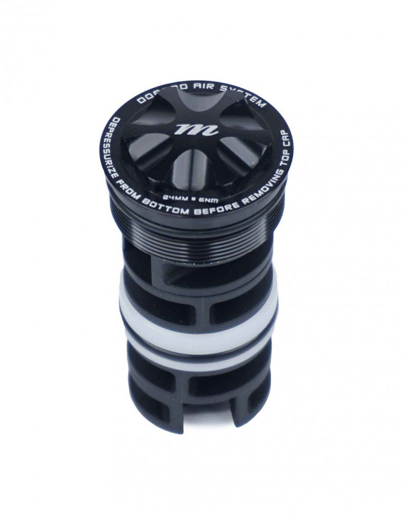

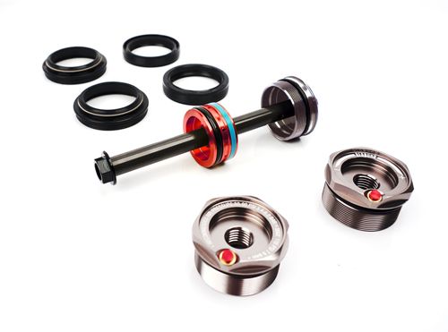

Hi Patrick,
Also IRT und IVA sind 2 unterschiedliche Dinge. Sagen wir es mal so, dass IVA ist die einfach Lösung weil dabei nur über Spacer/Tokens die End Progression der Gabel verändert wird. IVA sieht so aus:
Das IRT ist etwas komplizierter da du dabei die Federkennlinie mehrfach beeinflussen kannst. Das ist dieses Teil hier:
Das IRT is bei Dorado und bei Mattoc das selbe. Beide sind sehr hochwertig gearbeitet und man findet ausser dem O Ring nur Alu !
Appropos bei der Dorado kommt dann noch das MRD Kit wo das IRT beinhaltet ist.
Ich möchte dem gesamten Bericht nicht zu sehr vorweg greifen und hoffe das dir das erstmal als Antwort reicht.

Hi Patrick,
Hayes
Danke, die Antwort zum IRT hätte gereicht, damit ihr nciht zu viel verratet ;-) Super.
Auf Bild 2 sind halt 2 Einheiten un die eine hat nen PLastikkolben, daher kam die Frage ;-)
