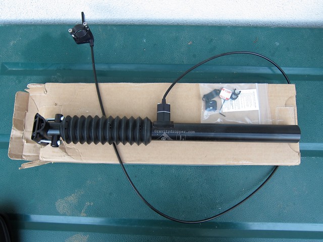

    So. Nun hab ich die 5-inch Turbo
    [​IMG]
    IMG_0146 von hip_ster auf Flickr
    Letzten Donnerstag bei GD über die Webseite geordert, gestern geliefert.
