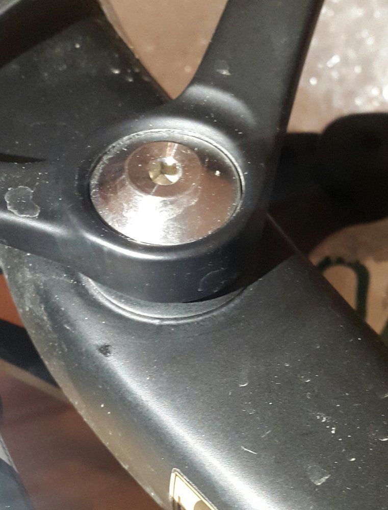

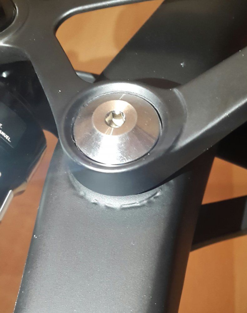

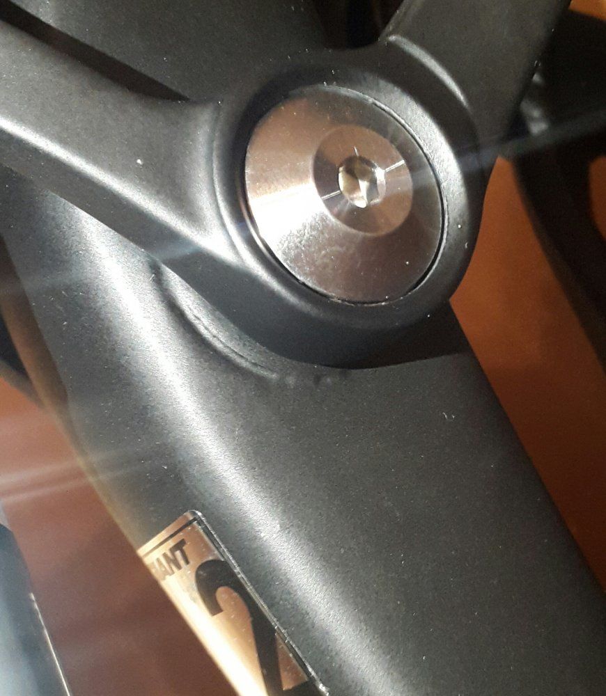

hallo zusammen,
mein Trance advanced hat ja, wie im zugehörigen aufbauthread gepostet, einen riss im unterrohr. habe mich spontan entschieden, den selben baugleichen rahmen als komplettrad zu kaufen, da ich vermute, dass der tauschrahmen von giant ein 2017er wird und ich das bike gern exakt so weiter gefahren hätte, wie ich es aufgebaut habe.
als ich das komplettbike gestern ausgepackt und den rahmen untersucht hatte, stellte ich leider folgendes fest: rund um die aufnahme der umlenkwippe im sitzrohr sind richtige Krater drin. sieht für mich aus, als wäre da was nicht sauber einlaminiert.
der vergleich zum alten zeigte, dass das dort deutlich sauberer gemacht wurde. könnte jemand mit einem Trance advanced mal schauen, wie es bei ihm aussieht? ich hab echt keinen bock, schon wieder nach ein paar Monaten das rad zu zerlegen und auf nen ersatz zu warten... :aufreg:
hier mal die bilder vom komplettbike. für mich sieht das nicht wirklich gut aus:

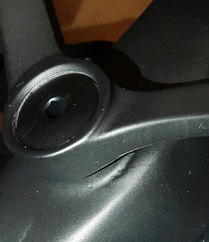

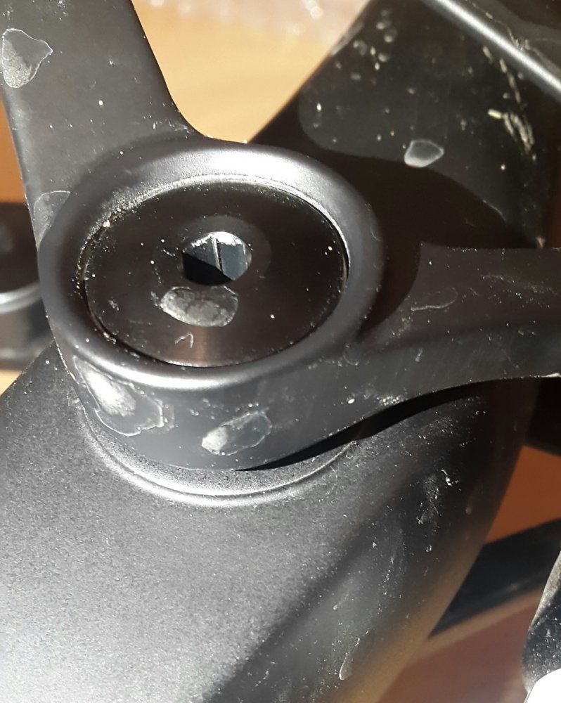

und im vergleich dazu die vom defekten rahmen, so stell ich mir vor, dass das aussehen sollte:

vielen dank, perfekt, genau die stelle ist es, die du abgelichtet hast! das bestätigt mich in der annahme, dass der von mir günstig erstandene Restposten wohl eher 2. Wahl ist und drum wohl zurück geht. mein bikemarktportfolio war aber noch vom letzten advanced das ich geschlachtet hab ;)

das mit der 2. Wahl wahr eher ironisch gemeint. was man hier klar sehen kann, ist dass, die buchsen entweder zu weit innen sitzt oder außen zu viele lagen draufgepappt wurden. diese jedoch nicht sauber plan und bündig gelegt wurden. gerade das 3. bild in der oberen reihe stimmt mich da sehr nachdenklich. da verbinden ein paar harztupfer die buchse und die lagen miteinander. das kann nicht so gehören...
