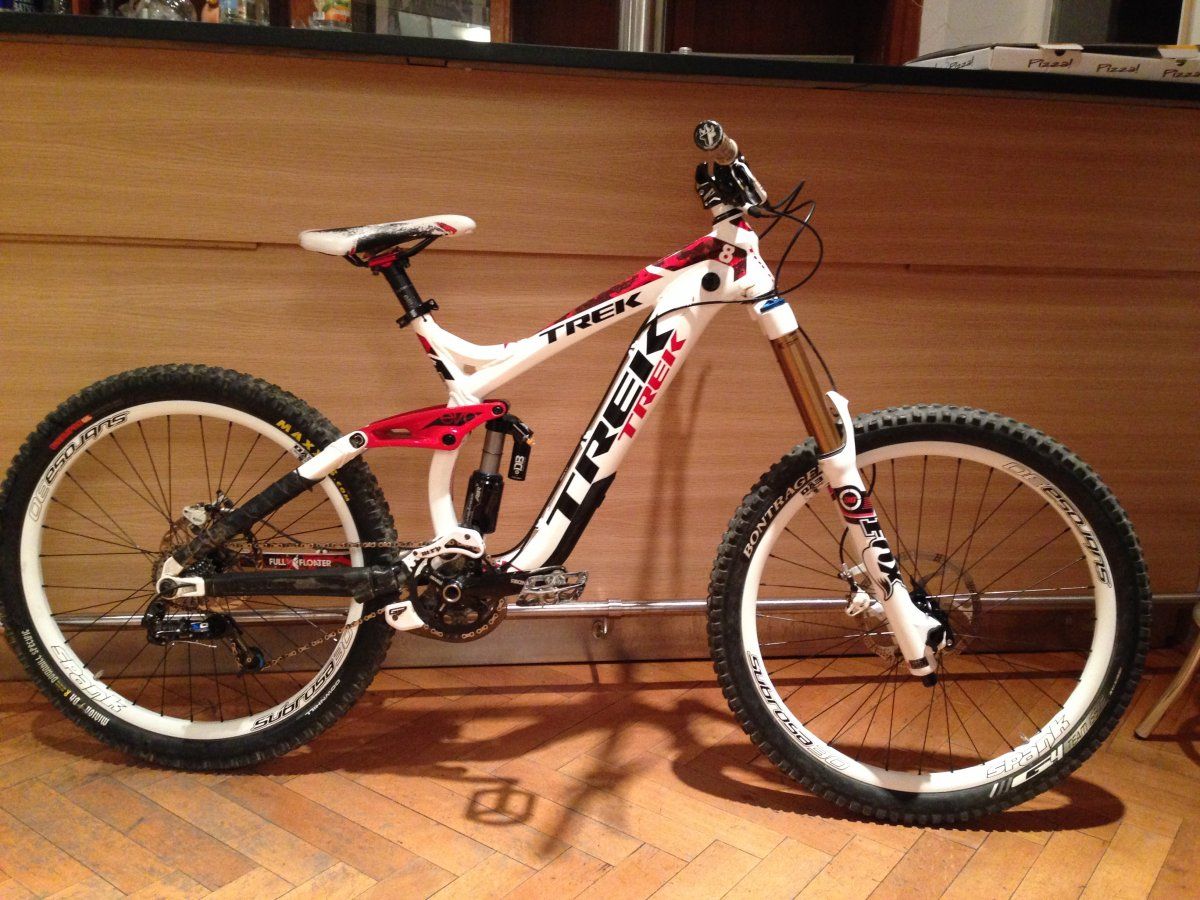

so, es ist vollbracht, mit CCDB Air und neuen Laufrädern ist mein Trek Session-Freerider jetzt fertig und läuft so, wie Pappa sich das vorstellt! ;-)
Weil ich damir etwas weit vom ursprünglichen Thread weg komme, ich aber selbst viel nach so einem Artikel gesucht habe, habe ich ein eigenes Thema erstellt.
Vielleicht hilft es ja jemand, der darüber nachdenkt, sein Session auf Luft umzustellen...
http://www.mtb-news.de/forum/t/trek...u-vivid-air-ccdb-air-fox-36-leichtbau.690539/
