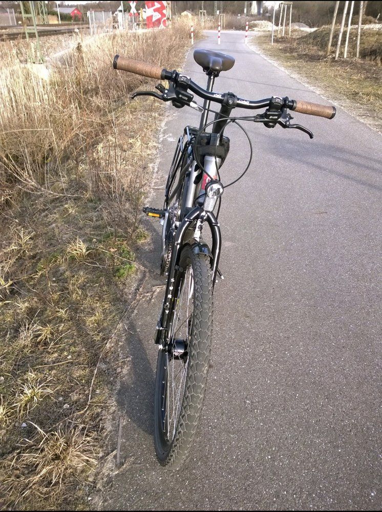

Vorher:
Aktueller Zwischenstand:
Die Wahl des Hinterrades ist noch nicht ganz geklärt. Eine EN321 und eine DT 340 werden es wohl werden. Für die Bremsanlage brauche ich noch neue Leitungen und Adapter von PM auf IS. Schaltgriffe fehlen auch noch, XT wären mir sehr recht, aber SLX tun es auch. Beim Cockpit ist noch alles offen, erst ausgiebige Probefahrten werden noch klären, ob ich damit zurecht komme. Der Spacerturm wird aber wohl bleiben.
Am Lenker sollen später Schalter und Taster angebracht werden, mit denen ich die Lichtanlage sowie die USB-Stromversorgung regeln kann. Als Lader kommt der alte 12 Forumslader mit 10x AA Eneloop zum Einsatz. Das Fernlicht lasse ich entweder über die Eneloop laufen oder mittels einer starken Taschenlampe.
Demnächst bestelle ich wieder ein paar Teile, dann geht es in großen Schritten zur Probefahrt.
Bis dahin.

Sieht trotz der schaebigen Tiefgarage schon besser aus als vorher :D

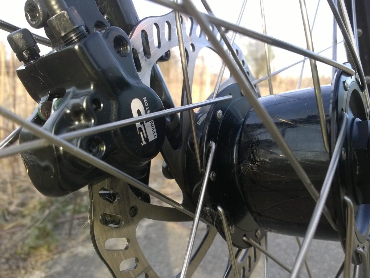

Wie machst Du das mit der HR-Bremse? Vorher war es ja eine V-Brake.
Jetzt wird es Scheibenbremse - Prinzipiell unbedingt vernuenftig.
Was aber ein Problem werden kann, ist die Situation am Hinterbau links, dort duerften sich Gepaecktraeger und Bremse ins Gehege kommen.
Hast Du dafuer schon eine Loesung?
Notfalls musst Du den Tubus Disco verbauen, der ist genau dafuer gedacht, und kommt auch direkt mit einem Spezialschnellspanner fuer Rahmen ohne Oesen.

Die Schose wird enorm hecklastig. Erstmal die Gabel, dann dein Türmchen und zu guter letzt der nach hinten gesetzte Träger.

Hallo Wolfi,
Die Befestigung vom Träger habe ich mit einem Spacer so weit von der Aufnahme weg montiert, dass (eigentlich) kein Konflikt entstehen sollte. Die Rahmenaufnahme ist IS, die Bremse PM, dadurch sollte es klappen. Bin selbst sehr gespannt, denn der Adapter von IS auf PM fehlt mir auch hinten und kommt erst im Laufe der Woche.
Leider richtig. Meine Körpermaße "zwingen" mich, diese Konfiguration zu wählen, sodass ich nur zusehen kann, möglichst viel Gepäck nach vorne zu bekommen, die Befestigung der Flaschen an der Gabel ist eine der Maßnahmen. Der Gedanke rund um einen Lowrider besteht, ist aber noch nicht final ausgegoren, weil ich noch erste Testfahrten abwarten möchte.
Es scheint daß der Sitzwinkel bei dem Rahmen recht flach ausfällt, dadurch wird das Oberrohr länger. Das kompensierst du mit dem Spacertürmchen. Du kannst ja mal mit Gepäck ne Probetour machen und schauen ob das für dich fahrbar ist.
Ein Hinweis:
Falls das Rad wegen des flachen geometrischen Sitzwinkels zu Heck-lastig sein sollte, kann @schraubenkopf doch eine Sattelstütze mit Vorsetzung verwenden. Evtl. braucht er die vorhandene nur um 180 [Grd] umdrehen, falls er den Winkel für den Sattel im hinreichenden Umfang einstellen kann.
Zu beachten ist, daß der Gesamtschwerpunkt (Rad plus Radler) sich i.A. für beste Tretökonomie vertikal über dem Tretlager befinden sollte, von kleinen Korrekturen vor und zurück (= Einstellung auf individuelle Körpermaße) mal abgesehen.

Das wäre fatal. Abgesehen von der bescheidenen Optik wäre ein Knielot dann nicht mehr möglich.
Wolfi, ich denke ein Alfine-Nabendynamo sollte ausreichend stabil sein. Das Systemgewicht wird zwischen 105 und 150 kg liegen. Nicht wenig aber für 95% Straße oder Splittweg sicher keine Herausforderung.
Den Sitzwinkel habe ich mal nachgemessen: Der Sattelrohrwinkel beträgt 72° und ist damit nahezu gleich mit meinem "Herrenrad" (ehemaliges Reiserad mit Stahlgeröhr). Daher ist die Geometrie zumindest normal. Sollte das Rad zu sehr hecklastig sein um damit anständig zu fahren, werde ich einen Lowrider montieren und besonders die schweren Sachen vorne in Taschen unterbringen.

Es gibt Neuigkeiten:
- Statt der SLX sind es nun doch SL-M770-Schaltgriffe geworden. Die sind montiert und machen richtig Spaß beim Schalten weil es im Vergleich zu meinen M570 erheblich leichter geht.
- Die Bremsleistung ist nach der ersten Ausfahrt immer noch nicht berauschend. Selbst wenn ich ziehe wie ein Irrer besteht nicht einmal die geringste Chance über den Lenker zu gehen. Dabei ist die Bremse neu...
- Ich fasse gerade einen Speedlifter ins Auge. Dadurch kann ich in der Ebene ohne Sattelüberhöhung fahren und am Berg kräftig absenken. Nur die 100 Euro schmerzen etwas.
- Die GU10-Lampe ist mir zu schwach. Ich werde mir lieber etwas aus 2-3 Cree-Modulen bauen. Angedacht sind 500-1000 Lumen.
- Es gibt Fotos:
Nun geht es nur noch darum, Adapter und Leitung zu kaufen, dann kann ich Hinterradbremse montiert werden. Parallel dazu sollte ich mir Gedanken machen bzgl. der Hinterradnabe, eine Shimano wird es nicht werden, daher tendiere ich zu DT, z.b. die 370.
Bei der ersten Ausfahrt hat sich leider gezeigt, dass Griffe und Sattel nicht optimal (eingestellt) sind. Da muss ich noch etwas rumprobieren...

Hey.
Mittlerweile ist das Rad schon etwas reifer ;-):
Das neue Hinterrad ist drin, dadurch endlich auch eine Bremse hinten. Auch ein Satz neuer Schlappen (Mondial 55er Breite) wurde gleich mit aufgezogen. Mit dem SQLab Sattel bin ich gar nicht klar gekommen. Er weichte einem Flyer Special. Der Lenker war auch nicht gut für mich und wurde gegen einen mit stärkerer Kröpfung (16° statt 9°) ersetzt. Jetzt sind die Handgelenke endlich korrekt eingedreht. Hörnchen soll das Rad auch haben, aber die XLC vom Fully sind nix für mich, also kommen noch welche mit Gummiüberzug und Ergoform dran. Der verstellbare Vorbau muss jetzt erstmal eine Zeit lang am Rad bleiben. Noch kann ich nicht bindend sagen, dass die Lenkerhöhe optimal ist. Oben drauf ist die Halterung für die Sony Actioncam.
Demnächst kommt noch ein Tubus Duo an die Gabel. Wird nur etwas schwierig, die mit den Flaschenhaltern in Einklang zu bringen. Es wird wohl darauf hinaus laufen, dass ich den Lowrider etwas einkürzen muss.
In die Gabelbrücke werde ich den Forumslader mit Akku integrieren. Der ist schon auf der neuen Platine und braucht noch Gehäuse und spritzwassergeschützte Schalter.
Die Komponentenliste aus dem ersten Beitrag habe ich mal aktualisiert ;-)
