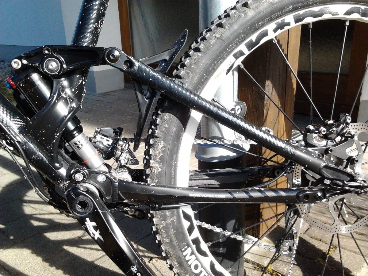

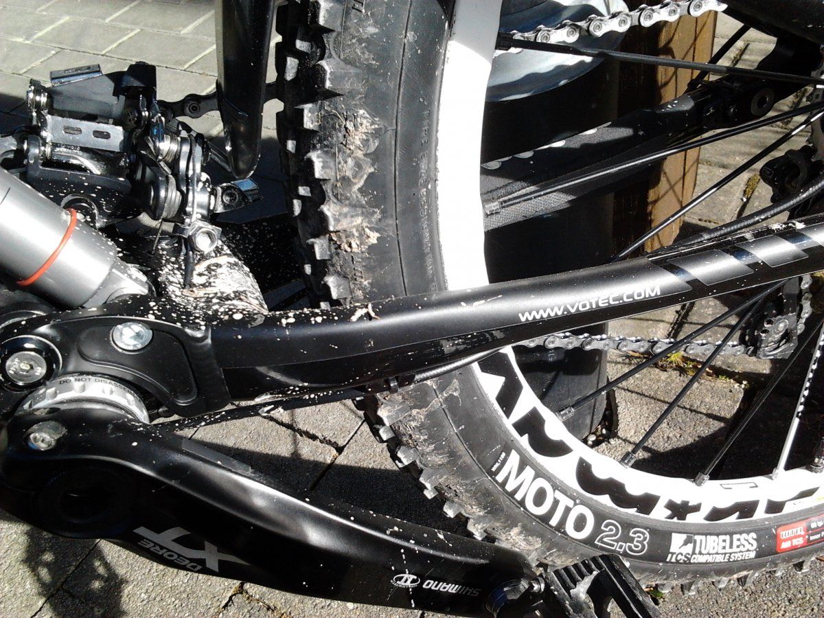

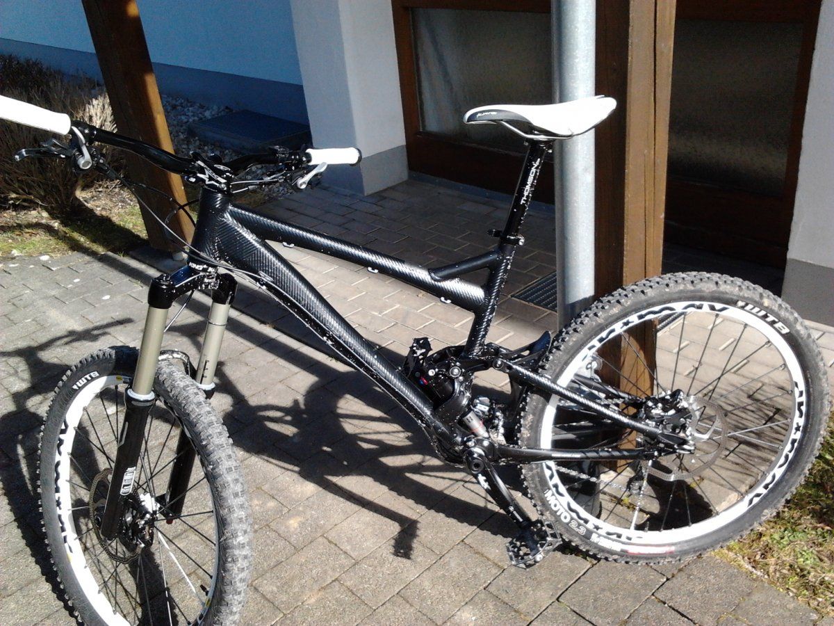

Votec v.sx
Sorry, Bilder doppelt.
Letztes Bild ist noch ein Beispiel für eine möglichkeit der Zugverlegung.
Alle seitlich unterhalb vom Unterrohr.

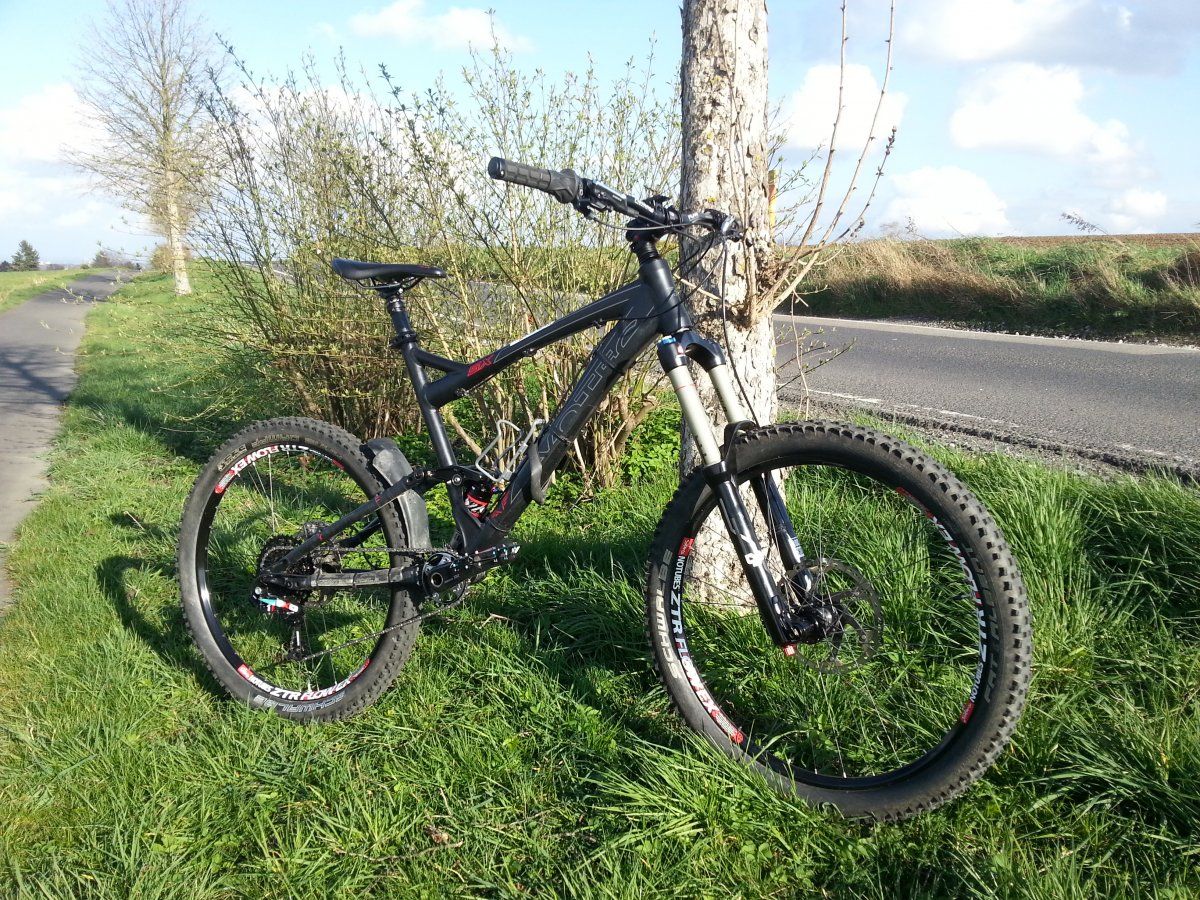

Bin heut nach Wochen. .. ach Monaten mal wieder zum schrauben gekommen.
Kann Vollzug melden.
Neuer Lenker (optik), neuer Dämpfer (defekt), neue Gruppe (Winterbastelei). Probefahrt steht noch aus.

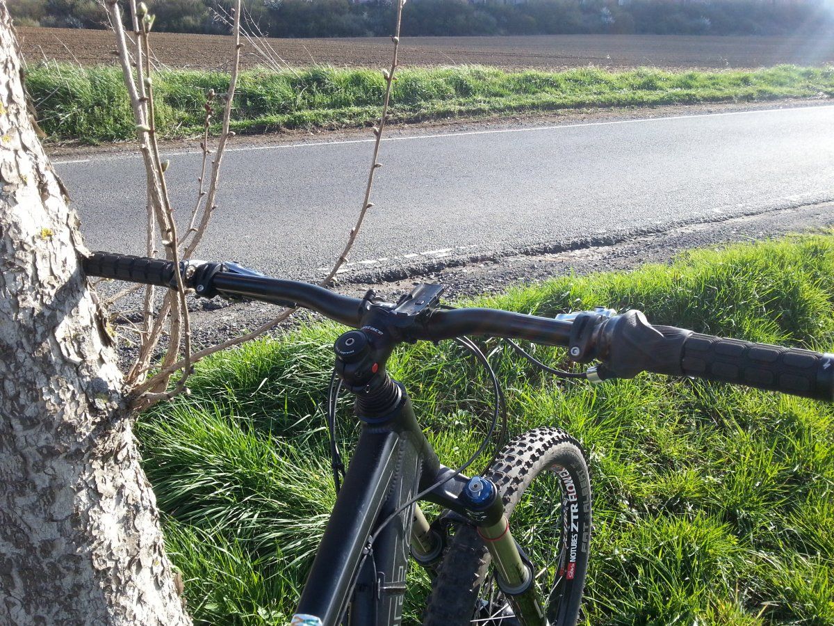

Soh,
der Antrieb funzt. Und wie!!! Bin zwar nur paar mal um die Häuser gerollt, die Schaltperformance hat mich dennoch schwer beeindruckt... Gripshiften ist ja sowas von klasse. Dann noch das aufgeäumte Cockpit :)

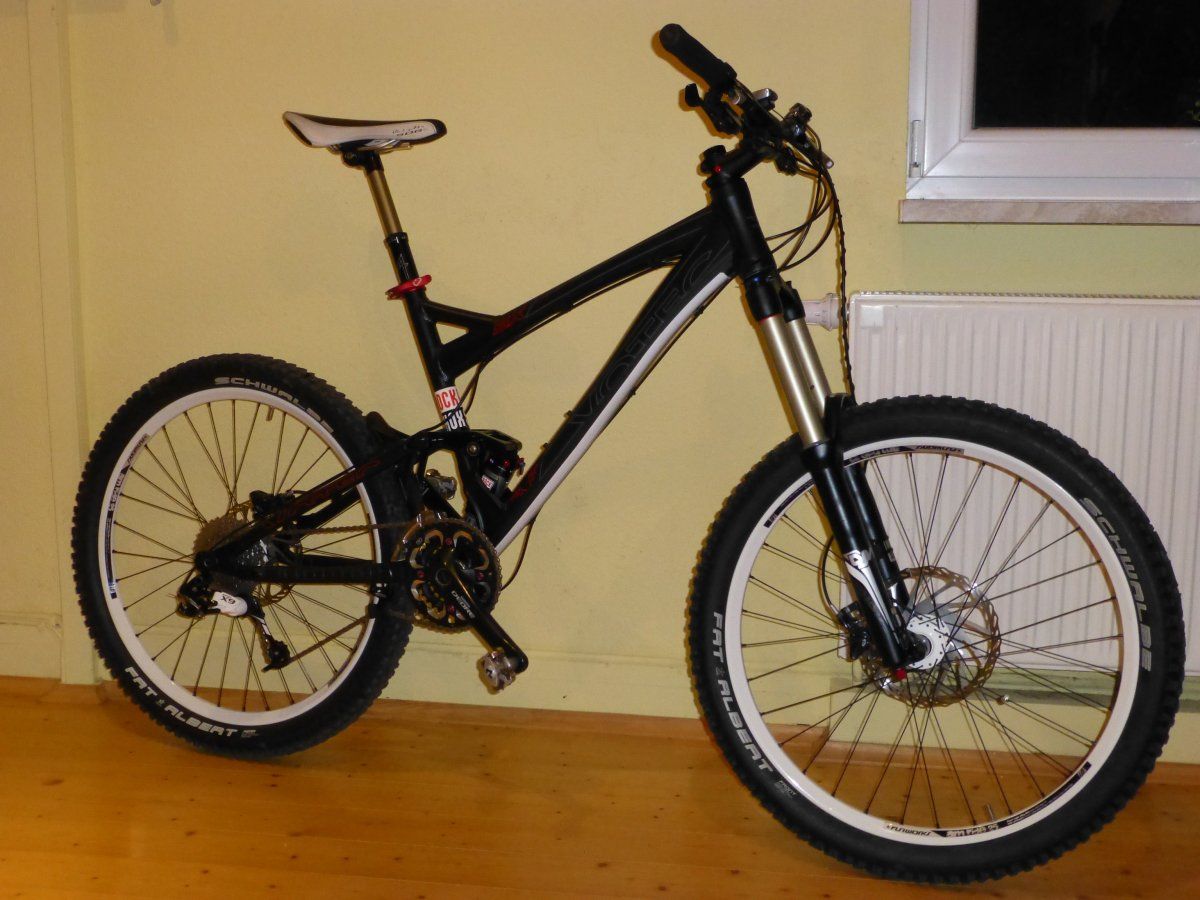

so, noch ein neues vsx ;)
bin auch bei diesem aufbau den 15kilo wieder ziemlich nahe gekommen...etwas über 14,5kg
gabel is ne lyrik mit 180mm und dual position, was in dieser kombination auch echt sinn macht.
laufräder sind funworks amride tubeless mit fat alberts in 2.4
probleme hatte ich, wie weiter oben schon beschrieben, mit der zugverlegung...das ist immer nur ein kompromiss, egal wie man es macht. auch der hinterbau ist sehr eng für die 2.4er, ich mußte sogar die feinen haare von der produktion abschneiden, weil diese leicht schliffen.
und die kettenführung macht noch probleme, da ist zuviel zug nach innen auf der kette. denk mal das liegt an der form der kettenstrebe.
wer fährt denn noch ne c-guide und wie habt ihr das gelöst?

Als erste würde ich die Kurbel runterschmeissen, oder wenigestens auf 2fach mit Bash umbauen. Da dann das grosse Kettenblatt entfällt, entschärft das auch dein Problem mit der Kettenführung. Auch da würde ich eher auf die Lösung mit einer Rollenführung gehen. Die Bio ist m.E: einfach zu empfindlich.
Zur Zugverlegung ist eigentlich alles geschrieben. Leg die Leitungen doch einfach durch den Tunnel!!!
3fach ist gesetzt, eher fliegt die c.guide...und der tunnel ist keine alternative, da dann die oberen leitungsführungen leer sind und das sieht einfach sch***e aus...
für mich schon...sorry ;-) da müßten die dinger dann schon weg und der rahmen neu gepulvert werden, was jetzt wirklich der schlechteste aller kompromisse wäre...

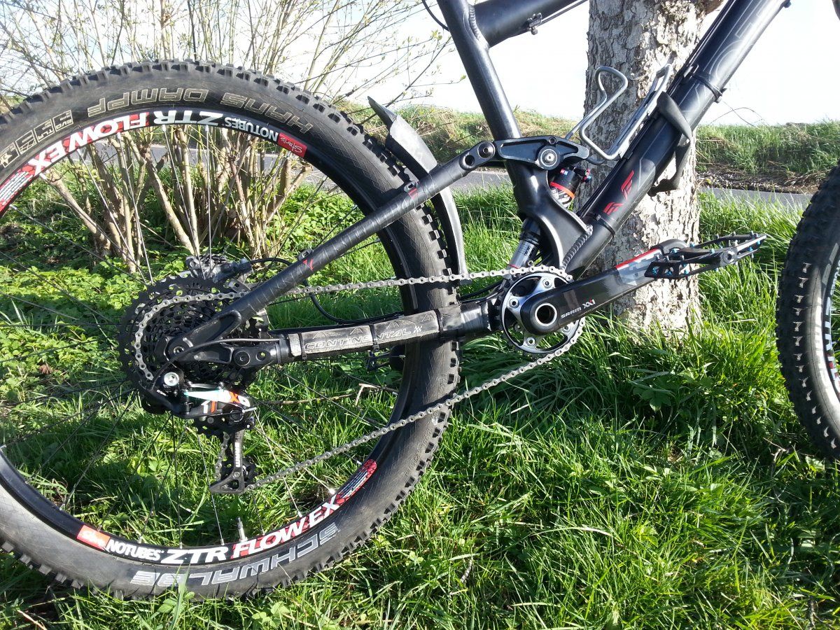

So, hab jetzt dank Fahrrad.de ein echtes UNIKAT.
V.SX Hauptrahmen mit Kettenstreben und unterer Dämpferaufnahme vom VE 160.
Hatte immer Spiel an der unteren Dämpferaufnahme (Bolzen M6 war schuld, nicht die Lager)
Anfang des Jahres ist dann besagter Bolzen abgerissen und die Reste sind im Gewinde stecken geblieben.
Den ganzen Schrott eingeschickt mit der Aufforderung zu reparieren oder reklamieren.
Nach einigen Diskussionen, und ein wenig ...nennen wir es mal Konfliktbewältigung durch Deeskalation mit den Mitarbeitern von Fahrrad.de....(es ging darum wer was bezahlt und warum) muss ich sagen die haben ganz gute Arbeit gemacht.
Jetzt ist auch ein dickerer Bolzen (M8) in der unteren Aufnahme.
Hab mal ein paar Fotos...................Anhang anzeigen 280814Anhang anzeigen 280815Anhang anzeigen 280816Anhang anzeigen 280814 Anhang anzeigen 280815 Anhang anzeigen 280816
Edit: Was ist denn das Problem? Gebrochen oder was anderes?
Edit 2: @JackZero Hat die VE160 Kettenstrebe eine bessere Reifenfreiheit und was war der höchste verlangte Preis? Habe da nämlich auch schon ein wenig Spiel und überlege zu tauschen...
Nein, das Gewinde der unteren Dämpferbefestigung ist am Ende.. :/
Aber die neuere Kettenstrebe hat noch ein Gusset drin und damit etwas steifer!
Bohr doch auf (ich glaube) M6 auf (Durchmesser der oberen Schaube). Die dünne Schaube der unteren Aufnahme ist eh ne Fehlkonstruktion und hält nur bei Verwendung einer Schraube mit höherer Festigkeit.
Oder wenn gar nichts geht,dann mit Heli Coil einsatz versuchen(sollte jede Autowerkstadt haben) und sollte so gut wie neu sein.
Sorry, da muss ich hartnäckig bleiben. Aufbohren, Gewinde schneiden, das ist ne Sache von keiner halben Stunde, wenn man sorgfältig arbeitet.
Dazu Huberbuchsen, bei der dann die kleine Adapterhülse entfällt und gut ist. :)
