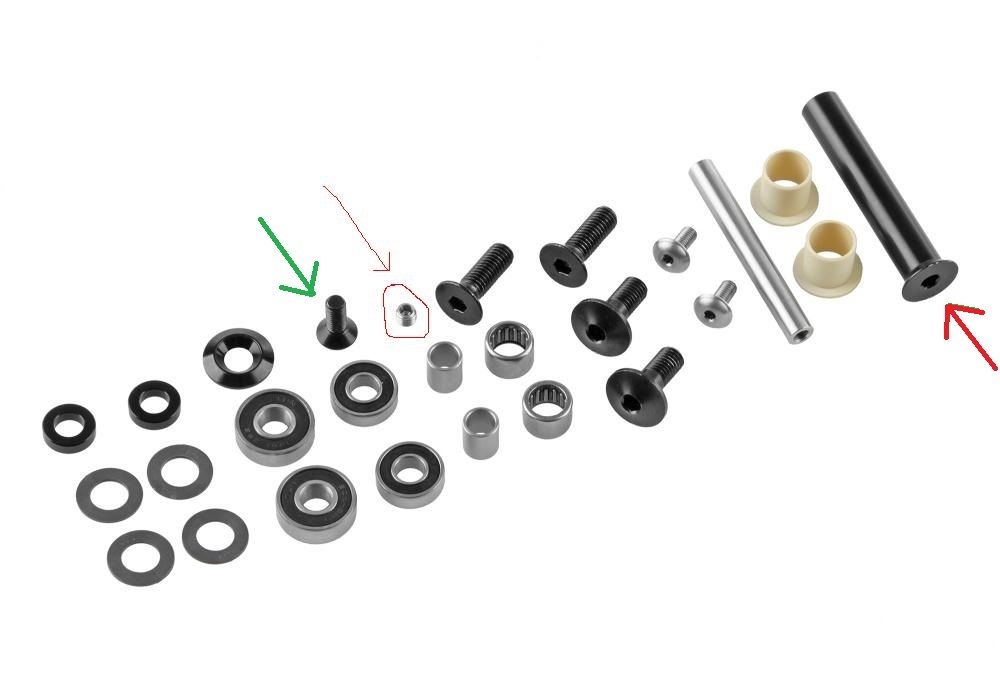

Hallo Leute, ich möchte alle Schrauben auf 2012 V.SX Modell nachfetten. Wo kann ich die Anzugsmomente aller Schrauben auf dem Rahmen?
und noch etwas: Was ist der Zweck dieses kleinen Bolzen?
Vielen Dank.
Gehört in die Hauptlagerachse (roter Pfeil) und kontert damit die grün markierte Schraube
1 = Kettenstrebe zu Sitzstrebe 8-10 Nm, Schraubensicherung (with loctite)
• 2 = Sitzstrebe zu Wippe 8-9 Nm, Schraubensicherung (with loctite)
• 3 = Wippe zu Hauptrahmen 4 Nm, schwarze Schraube ohne Schraubensicherung, silberne Schraube mit Schraubensicherung (Black screws without loctite, silver screws with loctite)
• 7 = Kettenstrebe zu Hauptrahmen siehe Beschreibung, Fett, keine Schraubensicherung (See description below, grease, no loctite)
• 5 = Dämpferschraube Wippe 10-12 Nm, Fett (grease)
• 6= Dämpferschraube Yoke 8-10 Nm, Fett (grease)
Viel Spaß beim Schrauben :daumen:
(small bolt is threaded into the main pivot axle (marked with red arrow) to lock the bolt marked with the green arrow into place (insert small bolt into top (up on picture) end before assembly and srew in far enough so it is not in the way. allen key end of small bolt should beaccessible through the larger alan key hole in main axle. tighten green bolt until main swing arm is free of play and lock into place with small bolt)
fny5a1-jpg.283113
