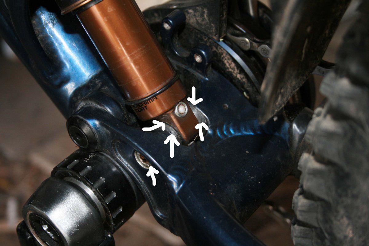

Hier mal das Foto...
Ich kontaktiere fahrrad.de einfach mal...
Ich bin gespannt ob der Service den Namen verdient...

äh mal doof nachgefragt...135 bez. 142 gibt den Abstand der Steckachsenbohrungen an, richtig?
wenn der komplette hinterbau getauscht wird muss min. eine Neue steckachse her...was ist mit den Naben?
Da war Ich auch öfter dran, ist auf jeden Fall meist eine Abhilfe kurzfristig.
Aber auch Ich bin überzeugt, das auf dem Bild, die Schraube des Bösen zu sehen!!
Wurzel allen Übels!!
