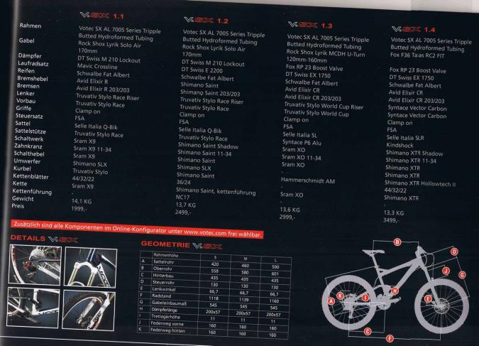

Die Einbauhöhe ist 7mm länger als die Serien Lyrik aus 2010.
Somit ist ggü der Serie der LW evtl. ca. 0,3° flacher.
:winken: Kuka
Angegeben war 2010 66,7° mit 545mm Gabel, jetzt müssten ca 66,4° sein.
War mal ein V.SX1.3
