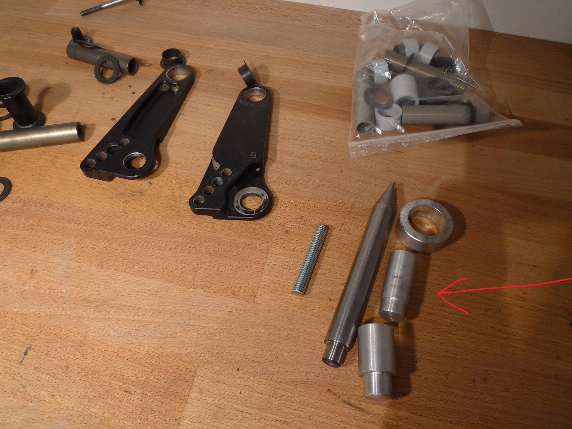

Sorry für den Bilderklau!
Kann mir jemand verraten für was der markierte dorn ist? Leider fehlt der in meinem Werkzeug. Und bevor ich Anfange möcht ich gern wissen ob ichs Fertigstellen kann.
Die Igus von N sind wohl abgedreht auf die 13mm, oder?
ich meine der ist um die buchsen auszupressen, der andere mit dem größeren absatz ist um die wieder bündig einzupressen.
N stellt die Buchsen selber her, es sind keine aus dem Igus programm die abgedreht wurden. wahrscheinlich stammt das halbzeug von igus....
