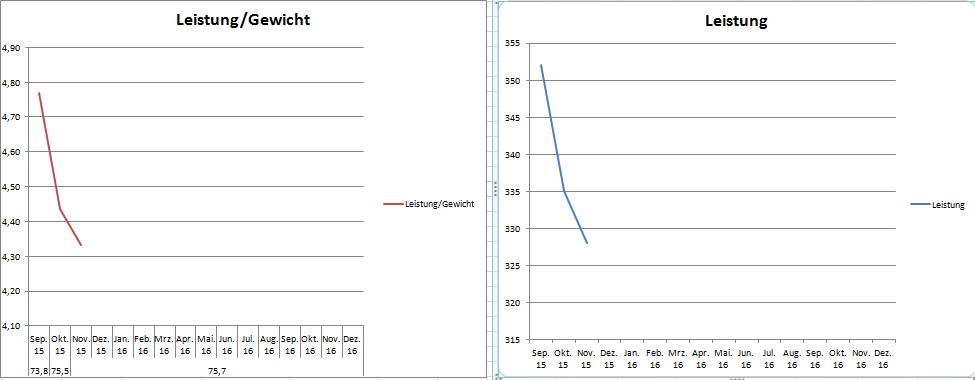

Werde von nun an hier monatlich meine formkurve posten. Einerseits um was zu diesem tollen Thema beizutragen und andererseits um mich selber ein wenig unter Druck zu setzten damit auch konsequent am erreichen der ziele gearbeitet wird
Um meine Leistungsentwicklung zu teilen werde ich hier meine Bestleistung und die dazugehörige relative Leistung auf meiner Hausrunde posten.
Meine Hausrunde ist absolut flach und hat nur 4 kurze Passagen bei den ich kurz druck vom pedal nehmen muss. Die Belastungsdauer kommt dabei meinen zielwettkämpfen deutlich näher als ein cp20.
Toll an dieser Art leistungstest finde ich das man dabei die Rennverpflegung testen kann und das ein Mega Trainingsreitz ausgelöst wird (glaube ich). Außerdem machen mir diese langen Zeitfahren richtig Spaß (35 bis 37km/h mit dicken reifen :cool:)
Ziel:
5w/kg bis Anfang Juli
Die Sep. Leistung war meine persönliche Bestleistung. Um die 5w/kg zu erreichen muss an beiden schrauben gedreht werden...
Der letzte Monat:
Ein Grund für den starken Leistungsabfall in den letzten beiden Monaten war sicher auch die geringe Bereitschaft beim Zeitfahren alles zu geben.

sieht ja nicht so schlecht aus, aber ganz ehrlich von deinen Werten auf 5Watt/kg sind nochmal ein paar Welten Unterschied. Da musst du an einigen Schrauben wirklich richtig drehen und ggf. an Schrauben drehen, die ich hier nicht erwähnen möchte :D
Erst mal richtig lesen bevor man soche Kommentare veröffentlicht. Finde ich absolut dumm deine Aussagen und völlig daneben. Der Smiley macht dies nicht besser. Hier muss ich jetzt echt mal heftig werden, weil Peter es von seiner extrem netten Art warscheinlich nicht so direkt hier schreiben würde. Also Klappe halten, nicht von sich auf andere schließen. Genau darauf habe ich (wir) hier kein Bock.

Das w/kg Verhältnis um 5% zu verbessern ist schon ein sehr ehrgeiziges ziel. Das dafür aber auch anspornt
Wenn es 2016 nicht klappt dann vielleicht 2017
Mein Kollege fährt World-Tour und daher kann ich ganz gut einschätzen wie Leistungssteigerungen von 5-10% zu bewerten sind, v.a. bei austrainierten Leistungssportler. Nicht mehr und nicht weniger wollte ich aussagen ;-)
