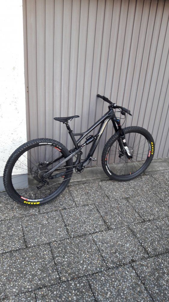

    Wer kann helfen, finde keine passenden Dämpferbuchsen. Habe den Cane Creek DB Inline IL Dämpfer bestellt.
    front: Ø10x17,4mm
    rear: Ø10x40mm
    Das Front Buchsen Mass finde ich nirgends. Muss mal YT anschreiben. 10x40mm bekomme ich, aber 10x 17.4mm gibts nicht.
  19. .Pit
    .Pit
    Dabei seit
    12/2009
    20170320_175928.
    • gefällt mir gefällt mir x 4
  20. .Pit
    .Pit
    Dabei seit
    12/2009
    Jetzt nur noch die Gabel Decals ersetzen und das Bike ist fertig.:love:
  21. .Pit
    .Pit
    Dabei seit
    12/2009
    Buchsen auf Maß gibt's bei Huber Buchsen
  22. Sushi1976
    Sushi1976
    Dabei seit
    10/2007
    Sieht top aus welchen Dämpfer hast verbaut ?
    Gesendet von iPhone mit Tapatalk
  23. .Pit
    .Pit
    Dabei seit
    12/2009
    Rock Shox RC3 Debon Air mit Helmchen Tuned 200x57
