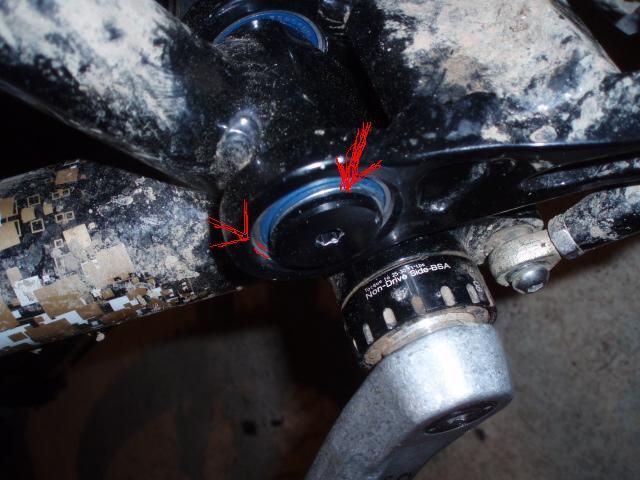

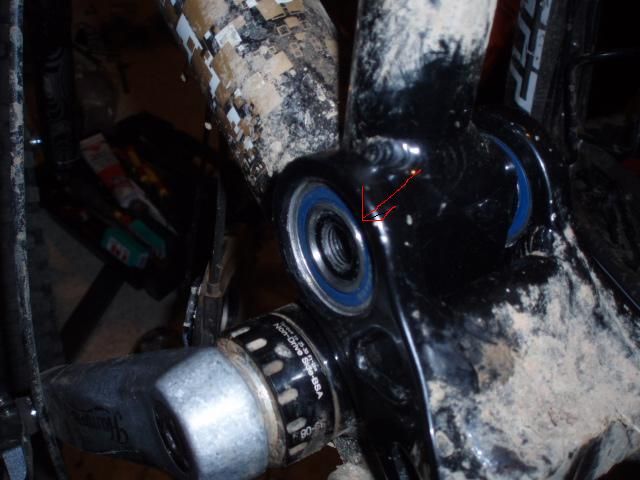

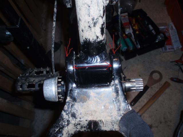

Da ich jetzt gerade Urlaub habe, bin ich endlich mal zum Auseinandernehmen meines Hinterbaus bei meinem BIG AIR 9.9 classic Line 2010 gekommen, da das gewackel irgendwie nicht aufgehört hat.Ich habe das Hauptschwingenlager als Fehlerquelle erkannt und dort die Lager ausgetauscht.Da sich nix gebessert hat, habe ich es mit einer Unterlegscheibe zwischen Schraube und Lager versucht(war original keine vorhanden und die Schraube war bis zum Anschlag reingedreht)und dann würde es funktionieren.
Jetzt also noch zwei Fragen:
Gehört da eine Unterlegscheibe hin?(siehe Anhang)
Die Lager des Hauptschwingenlagers haben im Gegensatz zu den anderen Lagern keinen Anschlag, d.h. ich könnte sie von beiden Seiten in die Lageraufnahme drücken,d.h. wiederum, dass die Position der Schwinge hinten nicht definiert ist-ich könnte sie um ein paar Millimeter nach links oder rechts verschieben(siehe Anhang)....versteh ich da was nicht richtig?
Der Grund, warum ich hier so Zeugs frage ist einfach der, dass mein Händler gerade Wartezeiten von mindestens zwei Wochen hat und ich handwerklich nicht ganz ungeschickt bin, ausserdem bekomme ich einen kompletten Lagersatz im Netz für ca 60€ beim Händler zahle ich da um einiges mehr.Ausserdem machts Spass wenn man selber am Bike rumschraubt-habe da allerdings auch schon viel Lehrgeld gezahlt.....

Mit U Scheibe hats "funktioniert"-Hinterbau hat kein Spiel mehr und geht aber leicht.Ob das aber im Sinne des Erfinders ist weiss ich nicht....
Viele Grüße Mecki

@Mecki
Die Distanzscheiben zwischen Hauptrahmen und den Lagern sind aber drin - oder? Sonst wäre da meines Wissens keine U-Scheibe nötig.

Da waren nie Distanzscheiben drin-die wären mir aufgefallen!Das erklärt auch das Wackeln-das war eigentlich von Anfang an-habe nur immer gedacht das kommt vom Hinterrad.Kannst Du mir die genaue Bezeichnung der Distanzscheiben oder eine Bestellnummer bei Euch geben, dann würde ich sie gleich über den Händler bestellen!

Bestellnummer hab ich keine für die Teile, kann Dein Händler aber einfach über unseren Service beziehen. Hast Du den Rahmen neu oder gebraucht gekauft? Wenn neu und es von Anfang an gewackelt hat, warum nicht reklamiert?

Habe das Rad komplett im März 2011 neu gekauft.Und ich habe halt gedacht das kommt von der HR Nabe....und die Wartezeit von teilweise über zwei Wochen für einen Werkstatttermin,dann die Reparaturzeit-das Rad ist dann halt lange weg und jetzt ist Bikezeit.Habe alles an einem Nachmittag gewechselt, davor die Lager im Netz bestellt,war kein Problem....aber klar, hätte ich reklamieren sollen.

Kann es sein das eventuell bei einer ganzen Serie Big Air 9.9 diese Distanzscheiben am Hauptlager des Hinterbaus vergessen wurden?
Bei meinem sind hier keine Scheiben vorhanden und der Vorbesitzer sagte zu mir, er habe da nie etwas daran gemacht.
Hinterbau hat leichtes Spiel, dachte immer gut, da ist halt der Bolzen im Rahmen ausgeschlagen. Aber wenn die Ganze Verbindung zwischen Schwingenlagern und Hauptrahmen eigentlich unter Spannung montiert werden sollte, macht dies ja wieder Sinn und würde das Spiel eliminieren.

da reden wir aneinander vorbei. Ich meinte das Problem von Mecki mit Spiel im Hauptlager zwischen Hauptrahmen und Hinterbau.

Kommando zurück wegen der Distanzscheiben. Beim Big Air Classicline gibt's die Dinger nicht - mein Fehler.
Habe eben noch mal mit unserer Serviceabteilung gesprochen, es gibt zwei verschiedene Achsen für das Hauptlager, einer ist einen Hauch länger und für diese gibt es Bolzen, die eine Abdeckung integriert haben. Diese Teile kann Euer Händler über unseren Service bekommen und damit sollte das Spiel beseitigt werden können - gleicher Effekt wie die U-Scheibe von Mecki.
