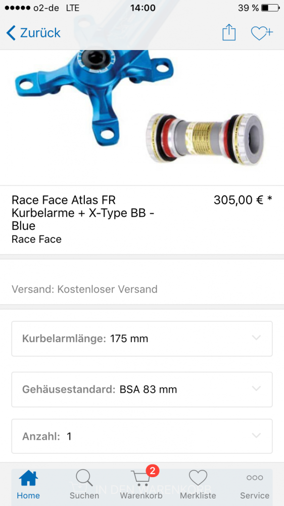

wollte im sommer meine kurbel mit armen beim big air team 2011 tauschen aber ich finde überhaupt nichtswelche grösse verbaut ist.
könntet ihr mir da vtl abhilfe verschafen und mir mal sagen was genau verbaut ist ?
mfg
image.png Also wer das jetzt das richtige ?
