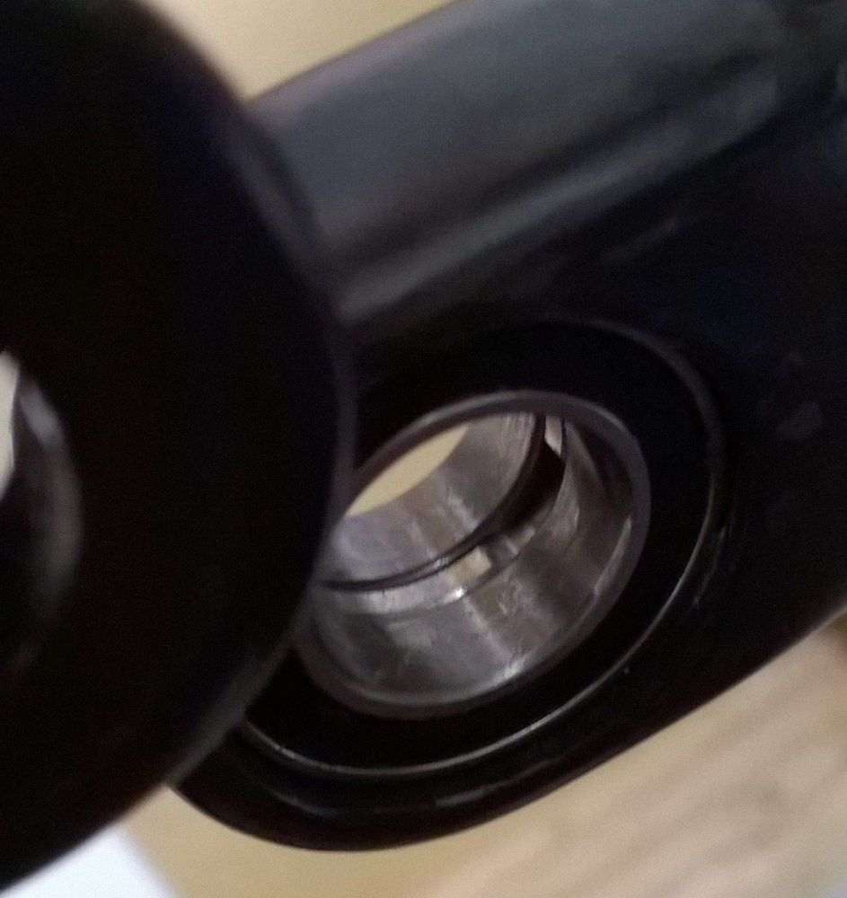

ich würde gerne meinen gebraucht erworbenen WME Rahmen zum beschichten geben und muss hier für die Lager aus dem Hinterbau entfernen. Wie gehe ich am besten vor und was sollte ich beachten?
Die Lager scheinen ja zu einer Seite hin Auspress-/schlagbar zu sein, da sich zwischen den Lagen jeweils eine bewegliche Hülse befindet. Habe sie jetzt mal mit WD40 eingesprüht, da ein Lager schon angefangen hat zu Rosten und wollte mich ggf. morgen ans Werk machen.
Durchschlagen geht nicht... zwischen den Lagern ist ein Absatz im Rahmen. Die Lager musst du rausziehen oder schlagen. Die Scheibe zwischen den Lagern hat eine Aussparung, dort kannst du ansetzen. Durch das ansetzen am Innenring kann das Lager beschädigt werden.
Das linke Lager muss nach links, das rechte Lager nach rechts raus.

Die Kerben hatte ich gesehen, geht das denn problemlos mit einem Schlitz "Schlagschraubenzieher" bevor ich jetzt noch einen Innenabzieher kaufe? Wird doch sicherlich verkanten?
Bringt es etwas die Strebe zuvor mit einem Haushalts Föhn zu erwärmen?

so sieht da drin aus:

Den Kopf in die Ausparung der Scheibe und ggf. mit einer passenden Zweiten Schraube sichern. Dann kannst du diese immer etwas drehen und das Lager so gleichmäßig umlaufend rausschlagen. Sitzt nicht sonderlich fest und ging bei mir ohne Probleme.
Hab auch schon gelesen, dass man auch einen passenden Schwerlastdübel im Innenring verspannt und diesen dann zum herausziehen verwendet. Finde den passenden thread gerade nicht.

Mit dem Gleithammer waren die nach aussen sitzenden Lager schnell entfernt. An den nach 'innen" liegenden Lagern kann man aus Platzgründen nicht mit dem Gleithammer arbeiten, da die Kettenstrebe im Weg ist. Habe probiert das Lager heraus zu bekommen in dem ich den Spreizer anders herum, also von Innen am Lager Anschlag vorbei durch das Kugellager stecke, aufdrehe und mit dem Gleithammer heraus treibe.
Das Funktioniert nur schleppend und auch nicht wirklich gleichmäßig, so das das Lager vor dem herausarbeiten leicht verkantet ist. Wollte heut abend mal mit einem Haar Föhn die Strebe etwas erwärmen. Habt ihr noch ein Idee?

Der Innenauszieher passt, nur kann man den Gleithammer nicht ansetzen und für eine abziehvorrichtung ist kein Platz zum anlegen.
Verstehe ich richtig, dass das innen liegende Lager nicht raus will? Und auf die herkömmliche Weise?, also passende Nuss, geeignete Unterlage und dann mit dem Hammer? Das Lager ist ja eh schon hin...
Tadaaa, habe es wie SchrottRox schrieb mit einer Nuss gemacht. Zuvor habe ich die Steben mit einem Föhn erwärmt, eine 12er Nuss falsch herum auf das Lager gelegt und den Schonhammer geschwungen.
