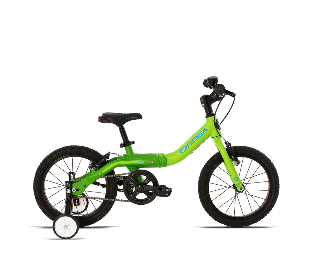

Das Orbea gefällt mir auch gut (tiefes "Oberrohr", Sattelstütze kann trotz Lich weit versenkt werden). Weist du wie schwer es ist?
