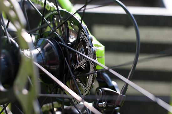

So, das Teil von OneUp ist angekommen. Sieht super aus. Die restlichen Teile sind auch schon da. Werde am Wochenende umbauen.
So, Umbau abgeschlossen. Das Teil von OneUp passt perfekt. Die drei grössten Ritzel weg, den "Spacer" rein und die Saint-Schaltung begrenzen. Fertig. Zudem sieht das Teil in echt wirklich sehr schön aus. Ist mit 49 $ nicht billig, aber für ein Teil das man nicht mehr ersetzen muss, ist es in Ordnung.
Aus Neugier... Ziel der Übung ist es doch mit weniger Gängen eine identische Bandbreite zu erreichen... Warum fahrt ihr nicht eine 11-36 und begrenzt den Anschlag, wenn die Kapazität des Schaltwerks nicht ausreicht... Mir erschließt sich nicht der Sinn von einem 50USD Teil, das vermutlich nicht mal wesentlich leichter ist als der Spider mit den Ritzeln?
Mehr Bandbreite benötige ich beim Downhill nicht. 11-24 reicht für mich völlig aus. Mehr 10 Gänge sind meiner Meinung nach im DH auch nicht nötig. Vorteil ist so z.B. das man schneller schalten kann. Die Gewichtsersparnis ist nicht riesig. Der Hersteller schreibt 14-32 gr., je nach Kassette. Nachgewogen habe ich es nicht. Der "Spacer" wiegt 40 gr. Das Gewicht ist mir bei einem Downhiller sowieso nicht wichtig. 50 gr. mehr oder weniger merke ich nicht.
Eine 7-Speed Sram Schaltung hat nur einen 10er Ritzel, bietet sonst nicht wirklich mehr Bandbreite.
Achso. So war ich letztes Jahr auch unterwegs. Da ich die Gänge ja nicht benötige, kann ich Sie auch gleich weg lassen. Wer auf's Gewicht achtet, spart sogar noch ein wenig. Wenn man nur mit einfach Spacern arbeitet, spart man noch mehr. Mir gefällt die Sram 7-Speed. Die ist einfach viel zu teuer, vor allem wenn man nachträglich umrüstet. Und so habe ich eine günstige Lösung, welche mir optisch (wem das wichtig ist) gut gefällt. Zudem verhindert der OneUp auch ein runterfallen der Kette, falls sich doch mal etwas verstellt.
