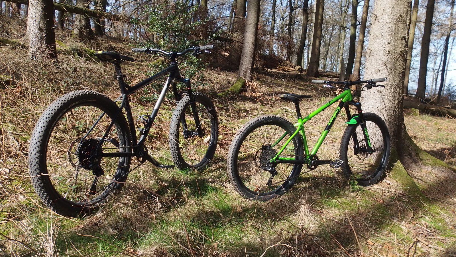

Wie bist du mit der 650b+ Bereifung am Big Wig zufrieden? Mit welchen Reifen?
Ich hab ein 2013er Big Wig mit 29" aufgebaut, und überlege öfters, mal das Hinterrad umzurüsten. Aber hohe Anschaffungskosten schrecken mich bisher noch ab. (Und auch, dass das für das alte noch nicht zugelassen ist, bzw. man nicht weiß, obs reinpasst).
@MiWisBastelbude
Ja, Anschaffungskosten sind wenn man es gut machen will hoch.
(damit meine ich z.B. Felgen mit mind. 40mm Maulweite und möglichst geringen Gewichtsnachteil ggü. 29, ich fahre die XM551)
Als Reifen habe ich nen Satz Bomboloni 3.0 und nen Satz Duro Miner 3.0
Die Kombi Bomboloni hinten, Miner vorne gefällt mir.
Ich warte derzeit noch auf die Wiederverfügbarkeit von 3.0er Purgatory Grid und auf den 3.0er Highroller.
(2.8er will ich bewusst nicht)
Derzeit also so die Klasse 60a/ 900gr, was schon super geht. Aber insbes. vorne will ich mehr in Richtung 1100gr. und vor allem weicheres compound gehen.
Die Eigenschaften von B+ hängen glaube ich stark vom setup/Reifedruck/Reifentyp ab.
Vorab: Ich wiege 100kg und fahre immer generell straffe setups und recht hohe Reifendrücke, ich mag viel feedback und viel Gegendruck beim pushen.
Ich weiß dass viele B+ mit niedrigen Luftdrücken fahren, die Eindrücke sind dann etwas anders. Das ist aber nichts für mich. Ich sehe das eher so wie Walt Wehner (Waltworks) und Lee McCormack. Schwere fahrer und aktive Fahrweise brauchen gewissen Druck.
Aktuelles setup: 27.5*3.0, 900gr Reifen, 40mm MW, v1.15 /h1.25 bar
(Monkey und Big Wig, beide 140mm Pike)
Verglichen mit: 29*2.4, 1000gr. Klasse, 25mm MW, v1.8/h2.1 bar
(Eigenbau 29 Endurohardtail Rahmen wie Affe/BigWig auch mit 140mm Pike)
Die Hausrunden und die trails die ich hier (d.h. Sauerland) fahre muss man sich wie die natürlichen trails in Rabenberg vorstellen vom Untergrund und Gelände, aber hier sind nur 50% der trails so flach wie Rabenberg, die anderen 50% sind deutlich steiler und es hat halt noch gebaute Sprünge hier dabei. Ähnelt z.B. auch den Strecken in St. Andreasberg oder zT auch Braunlage, nur halt natürlich Trails, aber so als Anhaltspunkt. Verblockte highspeed passagen gibt es im Grunde nicht, aber viele Wurzeln.
Negativ:
B+ rollt auf Asphalt etwas schlechter und schwimmt bei schmierigem Matsch eher auf.
Ist bei wenig Gefälle kein Thema, weil gutmütig. Surft man halt.
Wenns sehr steil ist, ist das jedoch k.o.
Gut, war zu erwarten, keine Überraschung.
Positiv:
B+ rollt ab Forststraße schon besser, auf trails dann deutlich.
Komfort an Anstiegen und auf Langstrecke ist ein Hauptpunkt für mich, man kann alles sitzend auspedalieren, habe kein anderes Rad was meine Kräfte so schont. Dadurch, dass es die ganzen kleinen Kanten schluckt, ist es für mich auf ausgewaschenen Forststraßen und erst recht Pfaden/trails bergauf eher schneller, als die vergleichbare 29er Bereifung.
Bergab: Pushen, Anlieger,Sprünge etc. alles so präzise wie gewohnt, kein wegknicken, kein schwammiges Gefühl.
Wurzeln nimmt es etwas besser raus als 29, aber auf Grund des Drucks den ich fahre tun sich da keine Welten auf.
Flowige trailpassagen mit diesem typischen Nadelwald Wurzel-"chatter" - da hält es die speed echt traumhaft.
Für mich isses in der Summe top, weils meiner Fahrweise entgegen kommt.
Slow´n´steady bergauf.
Bergab mache ich mit allen Rädern immer viel über "Geschwindigkeit mitnehmen/runde Linien laufen lassen/carry your momentum", was ich gar nicht kann (konditionell) ist "abgehackt" also spät und spitz reinbremsend und dann durch pedalieren wieder speed machen.
Ich kann mit dem B+ Rumpel und Gefälle im Grunde wie mitm Rune fahren. Verblockte oder rumpelige Passagen muss ich den Bremspunkt eher setzen und etwas langsamer rein im Vergleich zum Rune, aber ich kann mehr speed mit in flachere/flowige Sektionen mit reinnehmen und die da auch weitaus besser aufrecht erhalten. So dass es in der Summe für mich auf Hausrunden das schnellste Rad ist, was ich bisher gefahren bin.
Insgesamt tun sich keine Wunder auf, aber mir gefällt es schon sehr sehr gut. (gilt für Affe wie auch BigWig)
Fürn tiefsten Wintermatsch werd ich mal 29er mit Shorty aufbauen, ansonsten zu 90% des Jahres ist für mich das B+ am Hardtail das klar bevorzugte setup.

Das 17er hat nen höheres Tretlager als das 16er BigWig.
Zudem fahre ich 75mm Reifen, die sind nahezu wie 29er und ich stehe auf tiefe Tretlager.
Unbelastetes Rad hat grob 305mm. Ist tief, aber ich setze bergab nie auf. Geht halt top durch Kurven.

Die Reifen sind schon sehr Breit! Das Glaube ich dir gerne, daß das Rad bergauf so besser über Kanten und Wurzeln geht! Mit meiner 29er 2,4 Bereifung, hackt es schon öffters mal! Mann muss das Tempo in einem guten Rhythmus halten, das es eigenermaßen Rund bergauf geht. Das ist aber mein einziger Kritikpunkt
Ja genau dieses kleine Einhaken an "Kanten" verschwindet/wird massiv reduziert im Vergleich 29 / 27.5+
Manche werden das als nicht sonderlich wichtig empfinden, keine Frage.
Da ich so ne langsame Dampflock bergauf bin, kommt das meinem Rhytmus sehr stark entgegen.
Die 3.0er fahre ich, weils mir mit 2.8er zu tief liegen würde.
Ich würde mich da auch mit 27.5+ jetzt nicht bekloppt machen lassen.
Ich habs nur gemacht, weil ich nach dem 29er aufbau mal was sehr ähnliches in 27.5+ aufbauen wollte um die eigene Neugierde zu befriedigen.
Beides gefällt mir sehr gut, ich bin mit beidem ähnlich unterwegs und würde beides setups jedrzeit wieder gerne fahren.
Meines Erachtens sind das halt nette kleine Veränderungen um einbisschen am Radverhalten in die eine oder andere Richtung zu spielen. Aber es sind keine weltbewegenden Veränderungen, zumindest für mich.
Ich würde mal aus der Erinnerung sagen ich habe den Umstieg von einem 29x2.4 Mountainking (BC) auf ne MagicMary SG Trailstar in ähnlicher Größenordnung empfunden wie sich jetzt das 27.5+ anders / satter anfühlt, so als Anhaltspunkt vielleicht. Also merklich aber es wird halt natürlich nicht gleich ein anderes Rad.
Träger finde ich es übrigens kein Stück. Aber ich bin am 29er ja eh auch nen recht stabiles / schweres Laufradsetup gefahren. (knappe 2kg Laufräder, Reifen um 950-1150gr.)
Der LRS wiegt irgendwas um 50gr. mehr je Rad, die Reifen sind eher ein paar gramm leichter in der Summe. Ich merke im Beschleunigungsverhalten und Einlenkverhalten etc. keine größere Trägheit.
