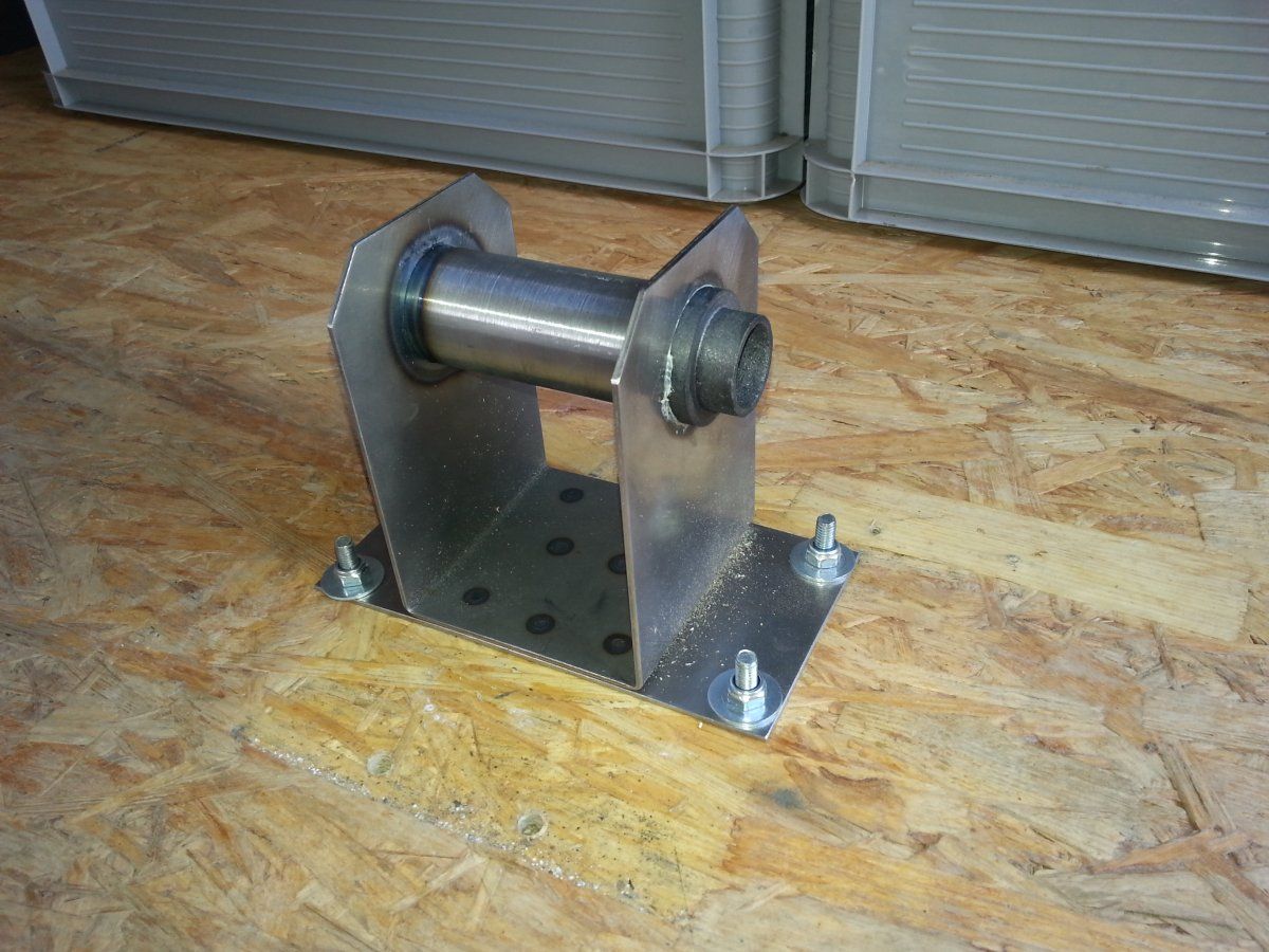

Ich hab für sowas einfach einmal wei Rollen gekauft, innen eine Holzleiste rein gegeben und mit den Rollen durch die Tasche durch verschraubt. Du könntest als Kantenschutz noch von einer alten Jean oder sonstigem etwas über die Kante der Tasche kleben.
