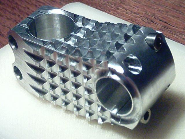

    moin, würd gern mal wissen wer hier im forum auch selber diverse teile herstellt.
    bin grad dabei mir nen schönen vorbau zu fräsen, bilder kommen wenn er fertig ist.

    so nach paar stündchen fräsarbeit.
    was noch fehlt:
    -bohrungen für lenkerklemmung(gewinde,senkung)
    -schlitze für gabelschaftklemmung und lenkerklemmung
    -diverse feinheiten wie entgraten und noch paar veränderung zum gabelschaft hin damit das ende net so klobig aussieht.
    denk mal das er ich freitag bilder vom fertigen vorbau reinsetzten kann da ich morgen net an die fräse komme :(

    so da hamern:

    Wow...respekt ...hoffentlich hast du das CNC Programm für den Vorbau gespeichert , da könnten bestimmt einige bestellungen auf dich zu kommen :daumen: . Welches Material hast du verwendet , frage wegen zugfestigkeit , weil normales Alu ist sehr weich wenn es nicht gehärtet wird bei ca. 200 ° ca. 6 stunden soweit ich noch weiß. Aber wirklich klasse gemacht der Vorbau :daumen:

    @razorblade:
    danke! hab hochfestes aluminium genommen. din-nummer ist die 3.4345, unter der internationalen legierungsliste dürfte es 7022 sein. hat eine höhere zugfestigkeit als st 37 :)
    du meinst die wärmebehandlung, härten wendet man bei stählen an, hat aber beides den selben sinn die eigenschaften zu verbessern.
    alu wird wärmebehandelt( T5 T6 etc) und dann speziell ausgelagert (laut momentanigen unterrichtsthema wärmebehandlung von metallen :p )
    wobei aluminium immer "auslagert" und somit nach jahren nicht mehr brauchbar ist, weil es über eine gewisse anzahl von jahren hin immer härter wird aber leider auch spröder, weshalb stahl bei gewissen bikeparts nicht schlecht ist, wie zb lenker etc.

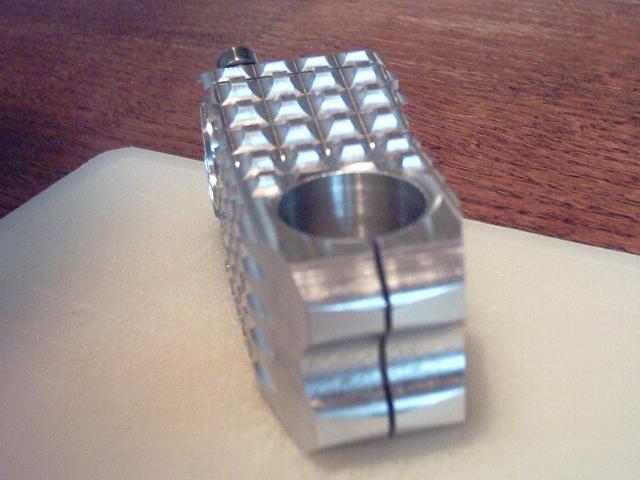

    ist halt nicht diebeste digicam :rolleyes: aber hier mal in etwas schärfer:) :

    was wiegt denn das edle teilchen? kann mir vorstellen dass es nicht gerade ein leichtgewicht ist.

    @BigM
    wiegt ca. 334 Gramm ;)

  18. mach den vorbau innen noch hohl, die passende fräße solltest du eigentlich haben ;-)
    und das gewicht freut sich

  26. chainsucker
    chainsucker RxKxBx
    Dabei seit
    05/2002
    so hab ihn noch eloxieren lassen.
