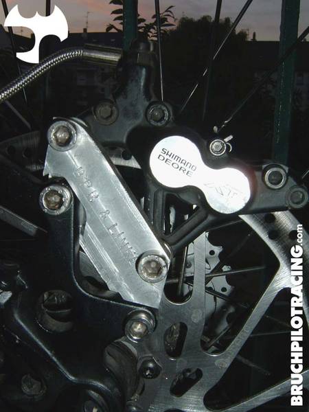

weil adapter nichtbeikam rennersatz-bremsadapter-projekt

und hier gibts noch jede menge entwicklungsbilder vom bremsadapter und der lexangizmo.
wow - hätte nicht gedacht, dass ich schon soviel gebastelt habe :)
Schöne Sachen und krasser Fräser :daumen:

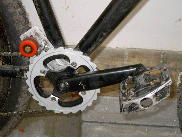

Hier mal mein Versuch einer Kettenführung:
Besteht aus 4mm Carbon, einem Alu-U-Profil und der Rolle einer No-Name Kettenführung baugleich MRP. Führt bis jetzt sehr zuverlässig, geräuschlos und ist ziemlich leicht, auch wenn ich es verpasst habe, das Teil auf die Waage zu legen.
Hat natürlich noch einiges an Verbesserungspotenzial, die Führungsplatten könnten etwas tiefer sein und nach vorne enger beinander stehen, optisch gäbe es auch noch einiges zu verbessern.
wirklich nett, jonas. nur kann man damit noch schlechter zurück treten wie mit meiner gizmo...
die angemalte rolle schaut auch nich so toll aus, der jens müsste noch ne schwarze mrp rolle zuhause haben.
zurück treten geht ohe Probleme :confused: Ja, die Rolle schaut nicht eben toll aus, war original schwarz, offenbar malt die auch der Hersteller eigenhändig an... Aber aus der Weite fällt das nicht auf.
ja, natürlich gehts ohne probleme, aber man merkt schone einen gewissen widerstand.
ein streeter würde sagen: "nicht für crankflips geeignet", du verstehn ?
