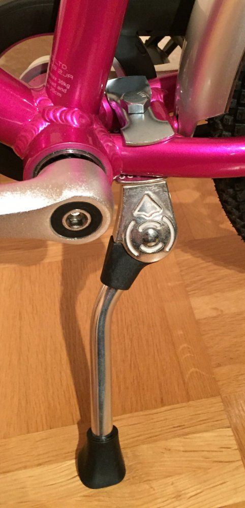

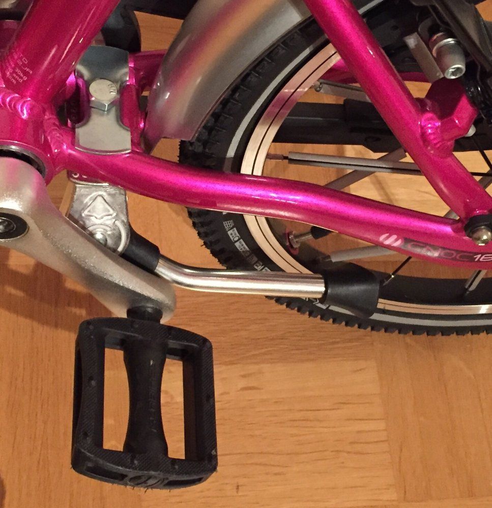

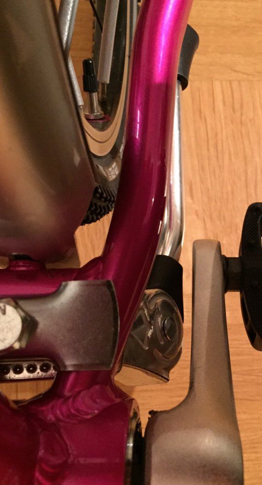

Also an unserem Cnoc hat kein 16-Zoll-Ständer mit Gegenhalter-Plate Platz gefunden. Die GFK-Ständerplatte von Hebi könnte dagegen eine Lösung sein, allerdings gebe ich zu bedenken dass an der Verscharaubung hinter dem Tretlager auch schon das Schutzblech montiert ist und dort nochwas zu montieren wird schon eng. Ich meine das klappt nicht - aber ich irre mich gerne :)
Passt, wackelt und hat Luft. :)
Ist etwas knapp am Pedal, kommt aber nicht dagegen. Mal abwarten wie es im Alltag wird. Jetzt muss ich mir nur noch Lackschutzfolie besorgen. War übrigens der Ständer fürs Woom3.

Nach dem ich den Ständer um 7mm gekürzt hatte, steht das Fahrrad super. Meine Tochter kommt im Alltag super zurecht. Kunsstoff-Fuß habe ich fest geklebt. Aus der Not heraus hatte ich anstatt Lackschutzfolie einfach einen großen Möbelfilzgleiter zurecht geschnitten. Schützt auch.

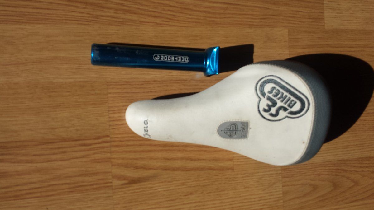

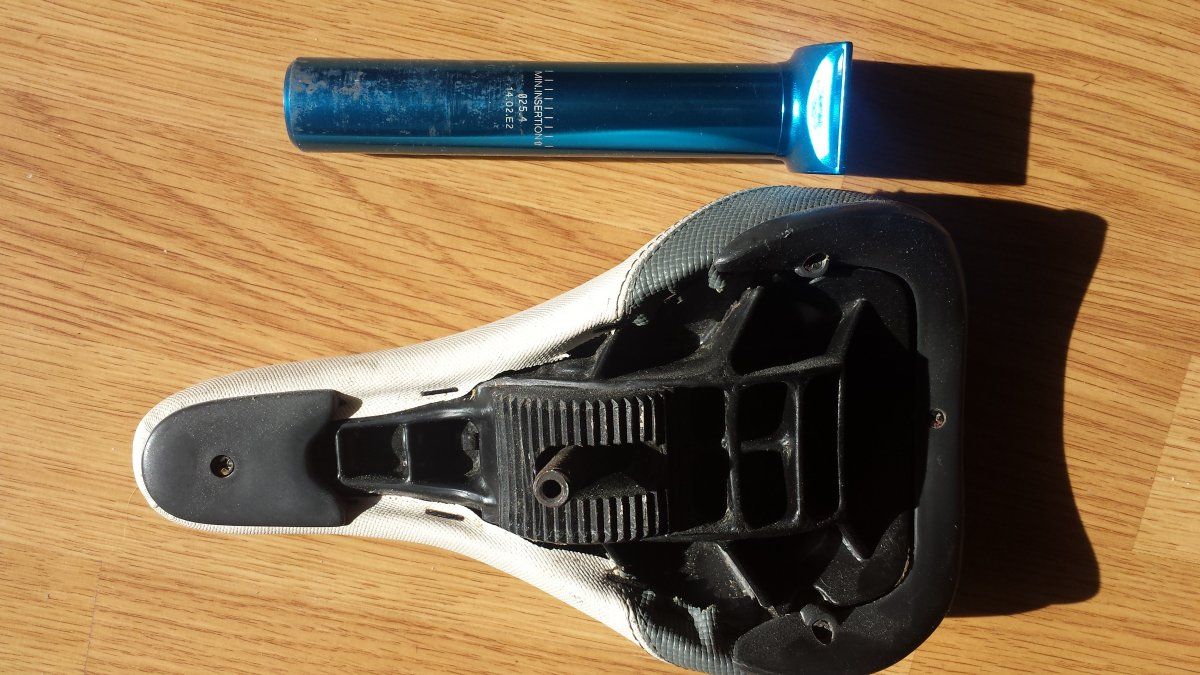

Der Kloben ist ein Teil, mit dem einfachere Sattel auf dem Sattelstützrohr befestigt werden. Wenn man den dann am Sattel, nicht wie eigentlich gedacht montiert, sondern rum dreht, also "auf dem Kopf" montiert, kommt der Sattel tiefer. Ist zwar etwas fummelig, geht aber. Anbei ein Bild vom Kloben und einem normal am Sattel montierten. Ich hoffe dann wird mein wirres Geschreibsel verständlicher. :)
