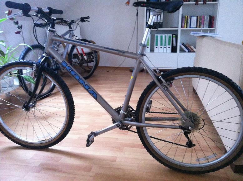

    Hallo Leute,
    bin grade bei meiner Freundin und stöberte gestern die Kleinanzeigen. Da sehe ich ein sehr gut erhaltenes 96er Kona Muni-Mula was garnicht so weit weg stand... Nach ein bisschen Kona Katalog lesen und messen wegen der größe rief ich an... Im Internet habe ich nicht viel gefunden, ist das Rad selten? Naja heute habe ich es abgeholt. Alles funktioniert bestens, klar hat der Zahn der Zeit auch an der ein oder anderen Schraube genagt, aber trotzdem bin ich sehr zufrieden. Das Rad wurde nicht viel gefahren, sind sogar noch die ersten Reifen drauf und auch sonst keine starken alterungs Erscheinungen ;)
    Mein Plan ist eigentlich auf Katalog umzubauen, sprich wieder ne Quadra 21 und den passenden Vorbau dran. Die Stahlgabel passt optisch nicht so gut zum Rahmen. evtl. wäre ne andere starre Gabel aber eine Alternative, also etwas dickere Alu Variante oder so.
    Falls jemand noch eine gute Idee hat oder eine Gabel ob starr oder nicht oder den passenden Kona Vorbau gerne Bescheid sagen :)
    Möchte das Rad eigentlich als daily driver benutzen und darum keine Unsummen investieren. Hier mal ein paar nicht so gute Bilder, aber hab leider nur das Iphone parat...

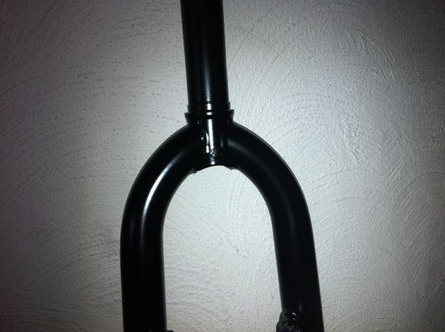

    So, hier mal ein Update. Habe die Gabel jetzt umgebaut, Sandgestrahlt und neu lackiert. Von der Einbauhöhe ist sie jetzt so wie die Starre Gabel, die momentan verbaut ist. Das passt gut finde ich...
    [​IMG]
    [​IMG]
    Fehlt noch das Gewinde im Schaft...

    Wie ging der Umbau vonstatten? So einfach, wie du es die vorgestellt hast?
    Eine Fotodoku wäre schön... ;)
  26. henfuh
    henfuh
    Dabei seit
    07/2009
    War recht einfach, ja. Hat alles zwei Stunden gedauert, da ich doch einiges an Werkzeug hier habe :D
    Ganz viele Bilder habe ich nicht, aber hier sind noch drei...
    ...losgeflext und etwas nach oben geschoben...
    [​IMG]
    ... dann an die richtige stelle gerückt...
    [​IMG]
    .. fest geschweißt und etwas verschliffen, aber natürlich von beiden Seiten.
