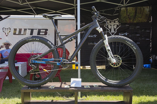

Nachdem gestern meine Trailblazer auch angekommen sind (auch von Hibike), ist mein Camber Comp Evo jetzt auch auf B+ umgerüstet. Reifenfreiheit hinten am Rahmen und vorne bei der 29" Pike gut ausreichend, TL Montage ging auch problemlos. Ich fahre übrigens 2-Fach und die Kette kommt noch am Reifen vorbei. Auf Blunt 35 mit 30er Maulweite sind dieReifen 64mm breit. Sorry für die schlechten Bilder. Ich gehe jetzt erstmal radfahren.
Sorry, das mit den Fotos klappt mit dem Tablet nicht, muss ich morgen nachholen.
hier noch die Fotos

wenn ich mir die Bilder von @T_Man anschaue gehts es bei dem B+ und hier speziell beim Trailblazer nicht allein um die Breite, sondern um die Höhe der Seitenwand. Die scheint mir höher als bei einem 2,5x29. Daher verstehe ich auch @retorix was dem Komfort bzw. die Schluckfreude des TB angeht. Da machts nicht nur die Breite sondern auch die Höhe.
