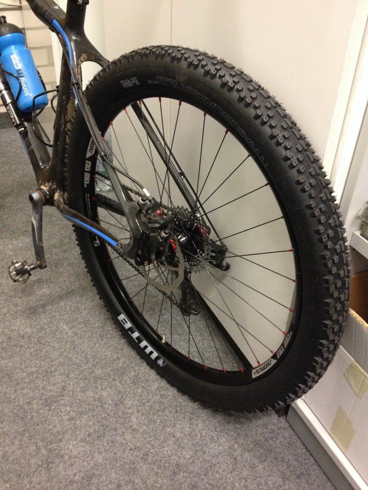

wenn ich mir die Bilder von @T_Man anschaue gehts es bei dem B+ und hier speziell beim Trailblazer nicht allein um die Breite, sondern um die Höhe der Seitenwand. Die scheint mir höher als bei einem 2,5x29. Daher verstehe ich auch @retorix was dem Komfort bzw. die Schluckfreude des TB angeht. Da machts nicht nur die Breite sondern auch die Höhe.
... und genau DAS macht den konzeptionellen Unterschied des Trailblazers zu den anderen Plus- und Fat-Formaten.

Der TB 2.8 auf dem 27,5er LRS erreicht nicht ganz die Höhe der 29er Reifen. Beim Camber Evo ist das Tretlager jetzt 1cm niedriger, damit kann ich aber gut leben.

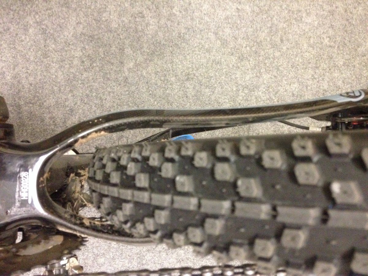

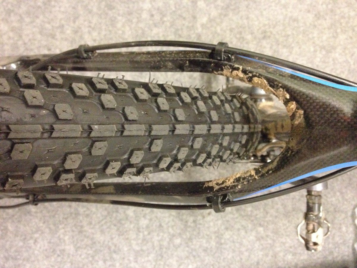

@sparkey ... gutes Bild. Zeigt bzw. bestätigt das was ich meine....bissl breiter aber deutlich höher. :daumen:
@T_Man ....schaut auch gut aus auf dem Camber. Und die Breite von 64mm würde es auch für mein 2012er Honzo passen machen (max. Freigang am Hinterbau 70mm) . Nur hab ich nie gedacht dass es da passt und mir gerade einen 29er Hope/FlowEX LRS reingezimmert. Deinen Eintrag hätte ich vor gut einer Woche lesen müssen....grmbmbl :(

Was habt ihr denn für Durchmesser im montierten Zustand? Ein 2.25 Canis auf Crest hat recht genau 740mm.

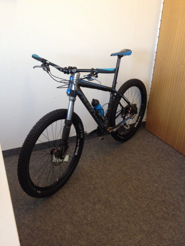

ES IST VOLLBRACHT !!
Hab heute früh einen ersten kleinen "Montage-Bericht" mit paar ersten Impressionen gepostet - blöderweise hier:
http://www.mtb-news.de/forum/t/wir-warten-auf-b.750243/page-5#post-12878757

Bin mit der TRACK MACK EVO ebenfalls bei 64 mm Breite, aber um die schiere Breite alleine geht's mir gar nicht. Finde einfach, dass das sichtbare Mehr an "Volumen" in einem Hardtail-Rahmen optsich der HAMMER ist und bin echt auf den ersten Traileinsatz gespannt.

@Fatster, dein Kona ist echt super geworden!!! :daumen:
Die "alten" Alu-Leftys sind einfach nur schön - ich liebe sie. :love:

Die Lefty ist nur von "außen" alt, "innen" ist die von Fahrrad Kohl komplett NEU gemacht worden - Luftkartusche etc. pp. ... die funktioniert jetzt besser als die 90er PBR an meinem 29"er Flash :daumen:

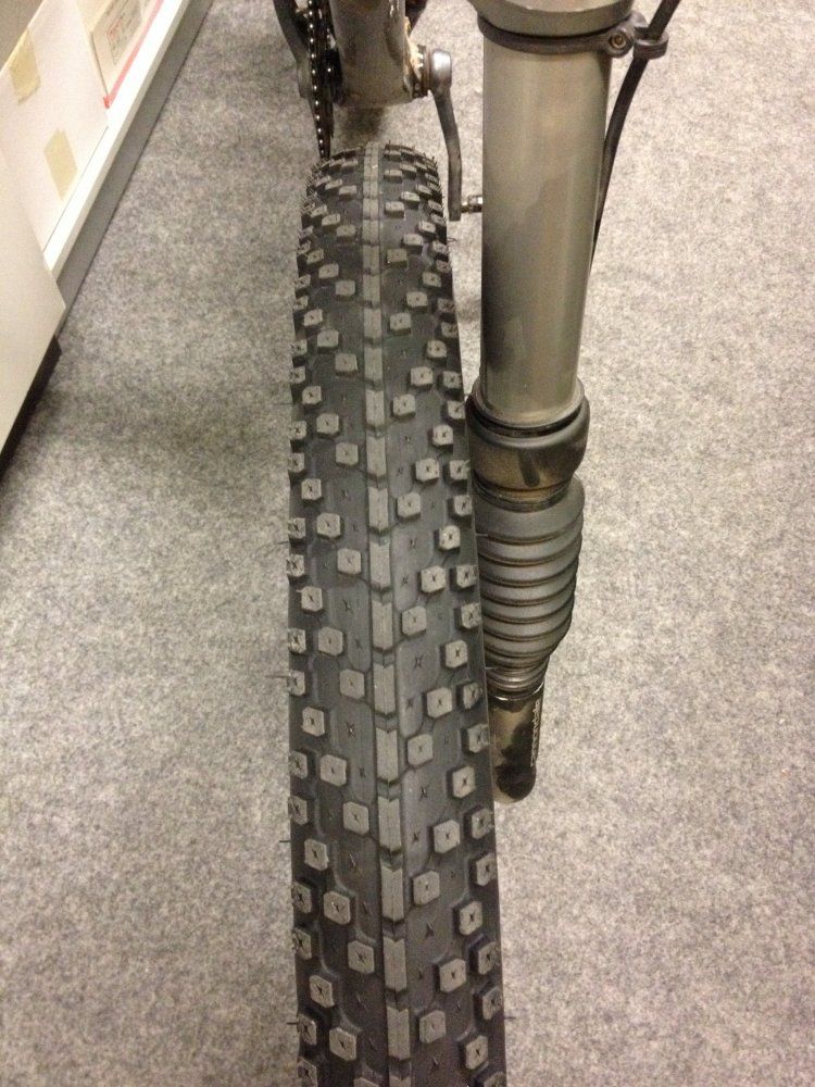

Eines schon mal vorab: die TB sind Sensibelchen bezüglich des Drucks. Bei mir (80kg, Tubeless) sind 1,5 bar zu viel (rollt damit aber fast wie ein RaceKing) und unter 1 Bar sind sie unfahrbar: weg knicken in Kurven, Rollwiderstand als hätte man Klebstoff aufgestrichen.

Der Rollwiderstand bei 0,7 bar ist eine Sache, war aber bewußt und gewollt so gewählt. Das "Wegknicken in Kurven" allerdings, WOW, das hat mich gestern paar Mal fast an den Rand des Herzversagens gebracht.
Das kannte ich in dieser Heftigkeit nicht mal von meinen 4.6er GROUND CONTROL mit < 0,4 bar ... aber jetzt hab ich die Erfahrung selbst gemacht, jetzt weiß man(n)'s und gut!
Werde für die Trailtour am Samstag aber trotzdem die 0,7 mal - stur wie ich bin ;) - beibehalten und schauen, was passiert.
