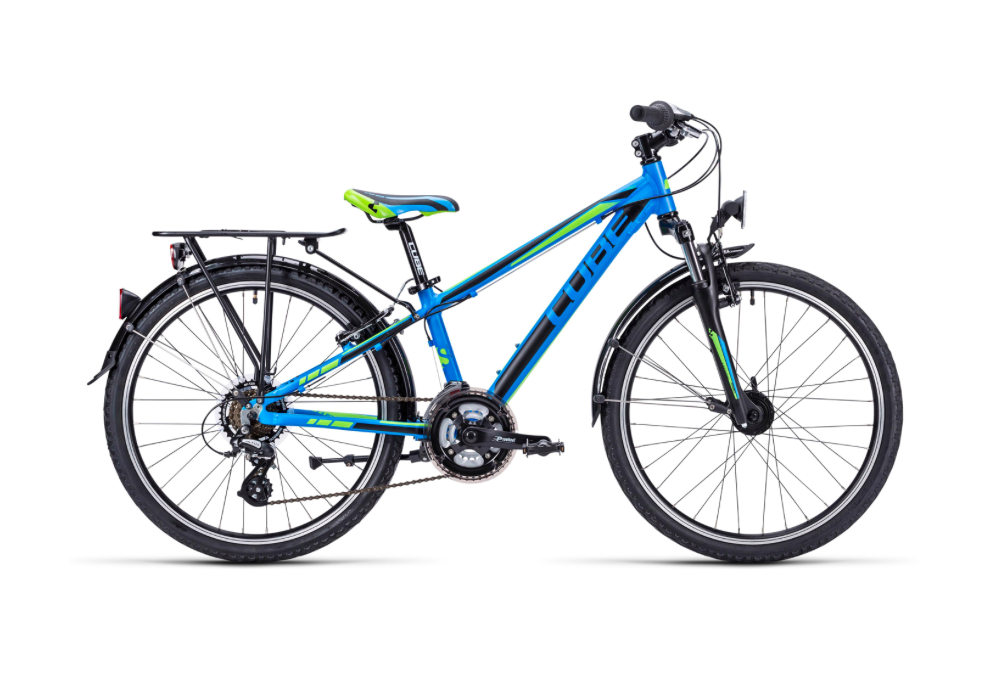

So, es gibt ein Update:
Ich habe für einen Freundschaftspreis ein neuwertiges Cube 240 Street von 2015 für meinen Junior bekommen. Zwar nicht genau das, was ich jetzt frei gewählt hätte, aber der Preis war wirklich gut und ihm gefällt die Farbe (leuchtend grün/blau). Mit Nabendynamo, fester Beleuchtung, Schutzblechen und Gepräckträger zwar 14kg schwer, aber der Kleine ist damit auf jeden Fall gut für die alltägliche Fahrt zur Schule gerüstet. Die Geometrie passt für ihn und diesen Einsatzzweck auch ganz gut.
Den Vergleichen unter Jungs auf dem Schulhof á la "Mein Fahrrad hat mehr Gänge / meines ist sogar gefedert" hält's sicher auch Stand ;)
Weiter geht's jetzt mit einem Mountainbike, für alle Touren mit Papa - Mit ausgewählten Komponenten und Spaß beim gemeinsamen Aufbau :daumen:
