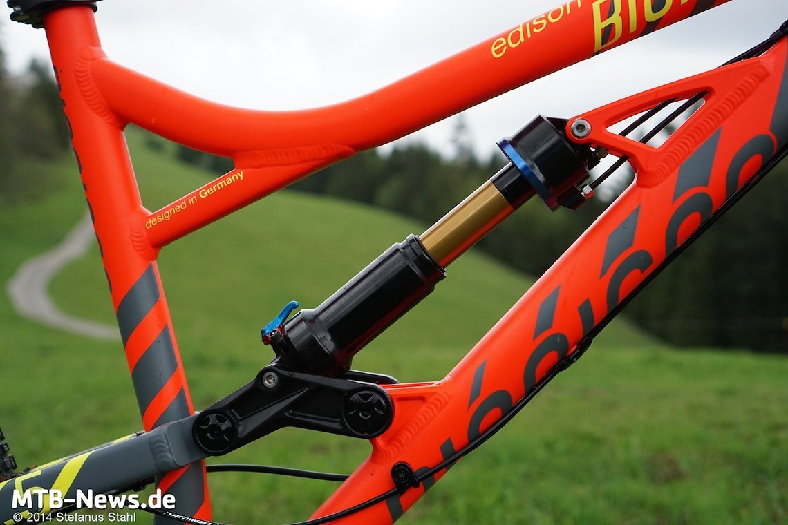

Hyper Extension
Hyper Extension - Nennt Bionicon die Überstreckung, die durch Ausfahren des Dämpfer erreicht werden kann.

Was ist da los? Das habe ich auch die mit mir radelnden Mitarbeiter der Firma Bionicon gefragt. Das beschriebene Gefühl kennt jeder, der schon mal eine weit absenkbare Gabel in der Ebene abgesenkt hat: Durch den veränderten Sitzwinkel sitzt man anders über den Pedalen. Wenn man jetzt weiter tritt,wie bisher, kriegt man keinen Druck mehr auf und schon gar nicht mehr hinter die Pedale. Also merke ich mir: Die Bionicon-Funktion a) in Maßen genießen und b) erst dann, wenn es wirklich bergauf geht. An dieser Stelle gefällt mir, dass die Funktion auch dosiert werden kann, obwohl es die stufenlose Einstellung etwas schwer macht, den richtigen Grad an Vorlage zu finden.

Davon abgesehen funktioniert die “Hyper-Extension”, die Überstreckung des Hinterbaus, sehr beeindruckend. Während das Ansprechverhalten darunter eigentlich gar nicht leidet, wird die Federung brutal hart, wodurch der Sag reduziert wird und Wippen kein Thema ist. Man nutzt also sehr wenig Federweg, der aber gleich anspricht, was eine ziemlich gute Traktion beschert. Weil die Dämpfung dabei offen bleiben kann, bleibt das Fahrwerk lebendig und schluckt Wurzeln gut weg. Das gefällt.
