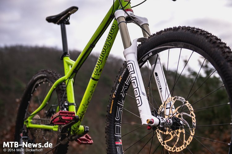

Unser Testbike aufgebaut: 13,25 kg bringt es so wie hier gezeigt auf die Waage
Unser Testbike aufgebaut: 13,25 kg bringt es so wie hier gezeigt auf die Waage - mit verbaut ist die komplette aktuelle Shimano Deore Gruppe - hier kommt der Testbericht der Komponenten.
Unser Testbike verfügt über eine aktuelle Shimano M615 Scheibenbremsanlage
Unser Testbike verfügt über eine aktuelle Shimano M615 Scheibenbremsanlage - die Scheiben messen 203 mm am Vorderrad und 180 mm am Hinterrad

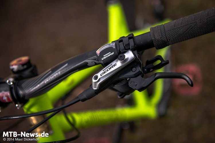

Der Hebel der Deore ist optisch den teureren Gruppen extrem ähnlich
Der Hebel der Deore ist optisch den teureren Gruppen extrem ähnlich - verzichten muss man nur auf die werkzeuglose Hebelweiteneinstellung und eine Druckpunktverstellung.
# Unser Testbike aufgebaut: 13,25 kg bringt es so wie hier gezeigt auf die Waage - mit verbaut ist die komplette aktuelle Shimano Deore Gruppe - hier kommt der Testbericht der Komponenten.
# Unser Testbike verfügt über eine aktuelle Shimano M615 Scheibenbremsanlage - die Scheiben messen 203 mm am Vorderrad und 180 mm am Hinterrad
# Der Hebel der Deore ist optisch den teureren Gruppen extrem ähnlich - verzichten muss man nur auf die werkzeuglose Hebelweiteneinstellung und eine Druckpunktverstellung.

Für unseren Test haben wir die Shimano Deore Scheibenbremse mit einer 203mm Scheibe an der Front und einer 180mm Scheibe am Hinterrad gefahren. Diese Kombination hat sich in den letzten Jahren für viele Fahrerinnen und Fahrer als sehr guter Kompromiss herausgestellt und bietet in der Regel sehr gute Reserven. Mit meinen 72kg inklusive Ausrüstung habe ich jedenfalls bisher keine anderen Erfahrungen gemacht – es sei denn, die Bremse selbst ist nicht standfest gewesen. Die Idee hinter den verschiedenen Scheibengrößen ist, dass die große Scheibe am Vorderrad maximale Bremsleistung bieten kann, während die kleinere Scheibe am Hinterrad dem Umstand Rechnung trägt, dass die maximal übertragbare Bremsleistung am Hinterrad ohnehin reduziert ist. Im Gegenzug bietet die kleinere Scheibe eine bessere Dosierbarkeit.

Die Montage der Bremshebel am Lenker ist dank geteilter Klemme denkbar einfach und funktioniert problemlos. Wer Shimano Schalthebel fährt, kann über den I-Spec-Standard diese direkt an der Klemmschelle der Bremse montiert werden. Das spart Gewicht und sorgt für eine saubere Optik am Lenker.
Nachdem alle Komponenten montiert sind, haben wir die Bremse selbst noch auf unsere Bedürfnisse angepasst. Der Zweifingerhebel lässt sich mit Hilfe eines 2,5mm Inbus-Schlüssels in der Weite einstellen. Eine Einstellung von Hand ist nicht möglich, doch effektiv ist diese Einstellung auch nicht besonders häufig vorzunehmen. Die Griffweite lässt sich dabei in einem ausreichend großen Bereich einstellen, so dass auch für kleine Hände eine passende Stellung gefunden werden kann. Abgesehen von dieser Einstellung bietet die Deore keine weiteren Möglichkeiten zur externen Anpassung: Druckpunkt und weitere Features bleiben den teureren Modellen vorbehalten. Ob sich diese Abstriche im Funktionsumfang in der Praxis negativ bemerkbar machen, haben wir im Praxistest überprüft.

Um den Einfluss der Scheibengröße auf die Bremsleistung festzustellen, haben wir testweise am Vorderrad die große 203mm Scheibe durch eine kleine 160mm Scheibe ersetzt. Dieser Wechsel hat einen unmittelbar spürbaren Abfall der Bremsleistung nach sich gezogen, während die Bissigkeit auch bei metallischen Belägen ebenfalls deutlich nachgelassen hat. Für Einsteiger und den XC- oder Trail-Einsatz ohne lange Abfahrten ist die so gebotene Bremskraft noch immer ausreichend gewesen, doch eine 180er-Scheibe oder wie von uns getestet die große 203mm-Option sorgen dafür, dass die Bremse deutlich mehr Sicherheit vermitteln kann.
